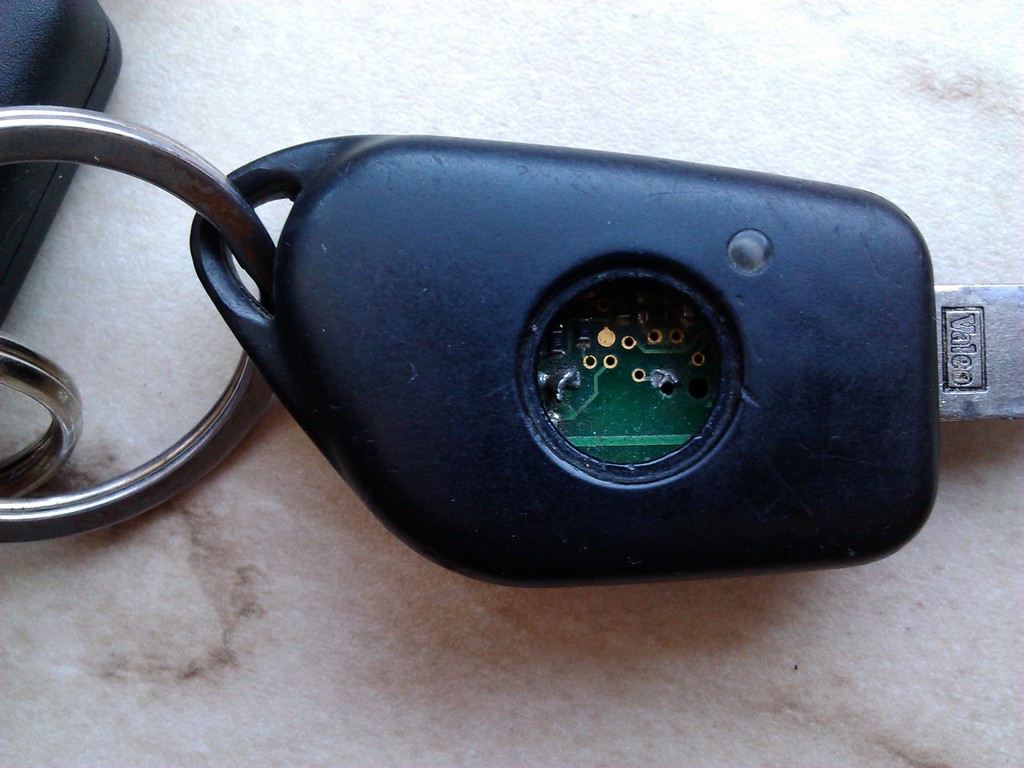

C4MARO Odesláno 23. březen 2013 Sdílet Odesláno 23. březen 2013 Zdravím, pěkný návod, ale potřeboval bych ještě poradit. Přikládám foto mého klíče. Na plošňáku nemám ani ten spínací prvek, co je hned pod tlačítkem. Myslíte, že s tím půjde ještě něco dělat? Klíč už byl takhle dojeb*** od předchozího majitele. Citovat Odkaz ke komentáři Sdílet na ostatní stránky More sharing options...
maNkovic Odesláno 27. březen 2013 Sdílet Odesláno 27. březen 2013 Tebe bude stačiť prispájkovať mikrospínač a kúpiť tlačítko mal som to presne takto isto a uš funguje Citovat Odkaz ke komentáři Sdílet na ostatní stránky More sharing options...
palec17 Odesláno 29. březen 2013 Sdílet Odesláno 29. březen 2013 Mne chýbali tlačítka na DO dlho som hladal a nakoniec som našiel aj e-shop na Slovensku kde som kúpil. Síce to druhé tlačitko nieje originál na superblokádu ale sedí tam dobre. keby niekto chcel tak dvojtlačítko ma stálo 2eurá/kus a to jednotlačítko 1,20eur/kus a objednával som to odtialto: http://www.autokluc.sk/ Citovat Odkaz ke komentáři Sdílet na ostatní stránky More sharing options...
Feelly Odesláno 4. duben 2013 Sdílet Odesláno 4. duben 2013 C4MARO mam stejny problém, mikrospinač bud na aukru a nebo ja ho kupoval od člena ChouLu ale ten asi už nemá nevím, normalně přiletovat a pujde to ,) Možna to nebudeš mít sparované jako já tak vem kus drátku a zkus propojit kontakty pokud kliček zabliká a auto se neotevře, vlez dovnitř dej kliček do druhé polohy a vlož tam drátek klíč zabliká cca 5-10s sem nechal já vyndal a normalně dalkovym centrálem zamkl, pak stačí už jen opravdu mikrospínač a guma klíče Pokud ti nepujde sparovaní přes zapalovaní nemáš klíč nahraný v BSI=Diagnostika. přikladam odkaz. http://www.autoklice.com/auto-klice/mdl/product/mikrospinac-sw110-dalkswitches a guma http://autoklicecz.cz/produkt/k228-peugeot/1262-gumove-tlacitko-peugeot-306406605/ ) [upravil dne 4/4/13 18:16 od Feelly] [upravil dne 4/4/13 18:40 od Feelly] Citovat Odkaz ke komentáři Sdílet na ostatní stránky More sharing options...
