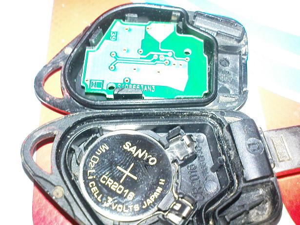

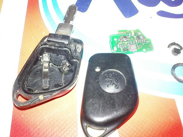

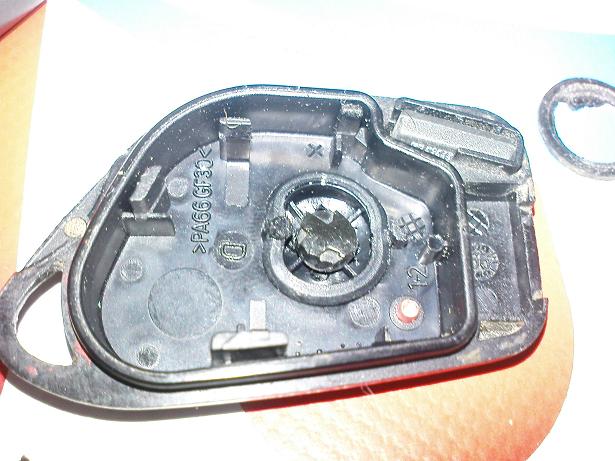

f3Rd@ Odesláno 29. říjen 2008 Sdílet Odesláno 29. říjen 2008 Opet jeden mini navod od Ferdy... Dnes si mile deti povime pohadku o... ale prd, dnes si povime jak vymenit tlacitko DO v klici a aby toho nebylo malo, tak to bude tlacitko do 605 (obj. c.: 9926CA), jelikoz nestoji 180 Kč jako tlacitko na 406, nybrz necelych 40 Kč. 1. Zajit do peugetou a koupit tlacitko. Doporucuji koupit rovnou i novou baterku a vymenit ji zrovna taky, kdyz uz to budem rozdelavat, me uz baterka dochatela, takze pro me jasna volba. Baterka me vysla v GESu (link) na 18Kč, coz bylo prijemne prekvapeni. 2. Rozebereme klic. Postaci nam plochy sroubovak ci priborovy nuz. 3. Vyndame plosny spoj s tlacitkem a baterii. [upravil dne 29/10/08 f3Rd@] [upravil dne 6/9/2009 Béďa] Citovat Odkaz ke komentáři Sdílet na ostatní stránky More sharing options...

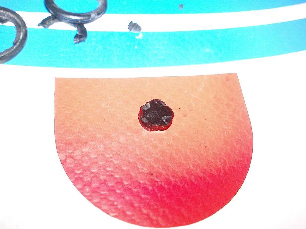

f3Rd@ Odesláno 29. říjen 2008 Autor Sdílet Odesláno 29. říjen 2008 4. Stare tlacitko rozebereme a vyrizneme tu cast ktera spinala tlacitko na plosnaku. Budeme ji potrebovat na tlacitko z 605, jelikoz u toho chybi (klidne staci tam kapnout trochu plastu z tavne pistole, bohuzel jsem ji nemel zrovna po ruce). [upravil dne 29/10/08 f3Rd@] Citovat Odkaz ke komentáři Sdílet na ostatní stránky More sharing options...

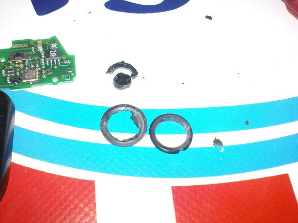

f3Rd@ Odesláno 29. říjen 2008 Autor Sdílet Odesláno 29. říjen 2008 5. \"Valecek\" z originalniho tlacitka musime zrkatit na min nez polovinu. Citovat Odkaz ke komentáři Sdílet na ostatní stránky More sharing options...
f3Rd@ Odesláno 29. říjen 2008 Autor Sdílet Odesláno 29. říjen 2008 6. Vlozime \"valecek\" do stredu noveho tlacitka. Citovat Odkaz ke komentáři Sdílet na ostatní stránky More sharing options...
f3Rd@ Odesláno 29. říjen 2008 Autor Sdílet Odesláno 29. říjen 2008 7. Opatrne zacvakneme plosnak a vlozime novou baterku. Ta gumova cast z origo tlacitka se nyni trochu hybe, tudíz musime byt opatrni, po slozeni celeho klicku uz se nehybe. Pri pouziti tavne pistole tento problem odpada. Citovat Odkaz ke komentáři Sdílet na ostatní stránky More sharing options...

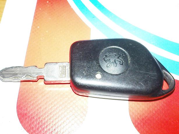

f3Rd@ Odesláno 29. říjen 2008 Autor Sdílet Odesláno 29. říjen 2008 8. Cely klic slozime a utikame vyzkouset k atutu. Zjistime, ze DO nefunguje. Staci odemknout manualne, strict klicek do zapalovani a nastartovat (mozna by to fungovalo i bez startovani, ale to jsem nezkousel) vypnout motor, vysednout, zavrit a vesele zamkout s pouzitim DO. Citovat Odkaz ke komentáři Sdílet na ostatní stránky More sharing options...
f3Rd@ Odesláno 29. říjen 2008 Autor Sdílet Odesláno 29. říjen 2008 Poznamka autora: Tlacitko funguje i bez toho kousku (valecku) z origo tlacitka, ale nove tlacitko musime hooodne zamacknout a hrozi rychle opotrebeni noveho tlacitka. Podle me je lepsi tam ten kousek dat, pak staci zmacknout o 1-2 mm. Pokud se s tim nekomu nechce delat, muze to nechat tak jak to je. Fotky jsou foceny zase mobilem, ale kvalita je docela dobra, tak se za to omlouvat nebudu. EDIT: rovnou sem dam i linky na cely obal klice, at to nemusite hledat na konci dvou-tlacitko a tady je cela nabidka [upravil dne 3/6/10 f3Rd@] Citovat Odkaz ke komentáři Sdílet na ostatní stránky More sharing options...

f3Rd@ Odesláno 29. říjen 2008 Autor Sdílet Odesláno 29. říjen 2008 Baterii tam mam jen jednu. Asi to bude tim, ze mas jiny model. EDIT: jinak jsem premyslel, ze bateii taky koupim nekde u klicnik av tescu, ale nastesti cestou ze servisu od Cakoma byl GES, tak jsem se tam stavil. Kolega kupovali baterie myslim v globusu a vyslo ho to na 200,- a to se nevyplati! [upravil dne 29/10/08 f3Rd@] Citovat Odkaz ke komentáři Sdílet na ostatní stránky More sharing options...
