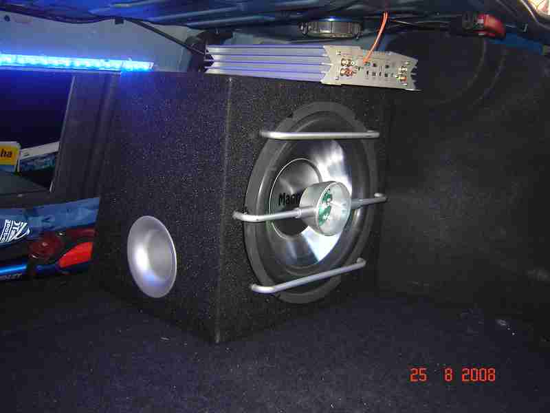

Scratch Odesláno 25. srpen 2008 Sdílet Odesláno 25. srpen 2008 ahoj, co i k tomu reknete? Zajima me vas nazor :-) Seriove radio (bude se casem menit) v aute vepredu - seriove repro (bude se casem menit) zadni plato - 6x9 repro JBL, krmeno zesikem JBL (puvodni) kufr - Magnat Neoflex 130, krmen zesikem Toxic TX1000 [upravil dne 25/8/2008 Scratch] [upravil dne 25/8/2008 Scratch] Citovat Odkaz ke komentáři Sdílet na ostatní stránky More sharing options...
Creams Odesláno 25. srpen 2008 Sdílet Odesláno 25. srpen 2008 A kde je ta zástavba ? nechci být zlej, ale pod pojmem zástavba si představuji lehce něco jiného Citovat Odkaz ke komentáři Sdílet na ostatní stránky More sharing options...

vendelinek Odesláno 25. srpen 2008 Sdílet Odesláno 25. srpen 2008 Původně zaslal: Creams A kde je ta zástavba ? nechci být zlej, ale pod pojmem zástavba si představuji lehce něco jiného No ,asi má sklopený sedačky:myslim:D Citovat Odkaz ke komentáři Sdílet na ostatní stránky More sharing options...

BoneDaddy Odesláno 25. srpen 2008 Sdílet Odesláno 25. srpen 2008 :D:potleskminimaxo tohle mi nedělej. Creams: zástavba to sice není, ale oproti zástavbám co myslíš ty si dá ještě do kufru pár pytlů cementu. Citovat Odkaz ke komentáři Sdílet na ostatní stránky More sharing options...
Scratch Odesláno 25. srpen 2008 Autor Sdílet Odesláno 25. srpen 2008 Původně zaslal: BoneDaddy :D:potleskminimaxo tohle mi nedělej. Creams: zástavba to sice není, ale oproti zástavbám co myslíš ty si dá ještě do kufru pár pytlů cementu. OK, zmenim nazev z minizastavby na minizaser kufru :-) BoneDaddy: trefil jsi to paradne, dnes jedu pro par pytlu lepidla a hura na obklady a na perlinku :-) Puvodne jsem chtel vedet jestli ten magnat se bude hodit k tomu toxicovi, me se to libi, ale chtel jsem znat nazor mistnich odborniku. minimaxa: , nezapomen, ze do Vranova vezu gril a s nim jsem nebezpecnej, ja ti dam pracku :potlesk Citovat Odkaz ke komentáři Sdílet na ostatní stránky More sharing options...
Yantschi Odesláno 25. srpen 2008 Sdílet Odesláno 25. srpen 2008 Scratch: na Tvoju otazku sa neda odpovedat, pretoze ci sa \"Toxic bude hodit k Magnatovi\" musis posudit v prvom rade ty. Zalezi na tom, aku hudbu pocuvas, ak je to na reprodukciu nenarocna elektronicka hudba, budiz, ale akustika Ti na to urcite nebude zniet dobre. Ak Ti ide o rachot, mozno to bude tiez rachotit, ale urcite nie v takej zostave, aku si si vybral, pretoze ten Toxic ma 4x75W RMS, po premosteni tam das 2x150W, co je na ten Magnat malo, pretoze ma 230W RMS. A co spravis zo zvysnymi dvomi kanalmi na tom Toxicu? V prvom rade napis co chces za muziku, napis cenovy strop, co ocakavas od zvuku a potom Ti napisem moje odporucanie. Ak uz nechces menit zosik, tak porozmyslaj o inom woofri, pretoze ten Toxic ho poriadne nevie rozhybat. Poobzeraj sa po woofroch o vykone 150W RMS na 4 Ohm a na zvysne dva kanaly daj predne repra. Ak nechces menit Magnat, tak sa poobzeraj po nejakom monobloku, ktory ma aspon 250W RMS. Citovat Odkaz ke komentáři Sdílet na ostatní stránky More sharing options...
Scratch Odesláno 25. srpen 2008 Autor Sdílet Odesláno 25. srpen 2008 uvazuju, ze jeste casem vymenim zesik a hlavne to radio, ale musim postupne, nedostava se chechtaku a audio je v posledni rade, chci aby mi to v aute obcas ciste zadunelo, ale nechci aby z auta byla pojizdna diskoteka :-) ale kazdopadne diky za rady, prijde mi, ze zesik ten woofer roztanci docela dobre, ale ma to jeste rezervy :-) [upravil dne 25/8/2008 Scratch] Citovat Odkaz ke komentáři Sdílet na ostatní stránky More sharing options...
Yantschi Odesláno 25. srpen 2008 Sdílet Odesláno 25. srpen 2008 Ano na prvy pohlad Ti to roztanci, ale skoda Magnatu na ten zosik. Ak uvazujes nad vymenou zosika, robis velmi dobre. Odporucam preverenu klasiku Mac Audio Z 4200 (u vas sa da zohnat okolo 5300,-Kc) a ten ma odmerany realny vykon 4x110W RMS, po premosteni by Ti to dalo 2x220 W RMS, co by stacilo tomu Magnatu a na zvysne dva kanaly das nejake predne repraky strednej triedy (napr. Hertz ESK 165, alebo nejake Focal-y). Ak budes porebovat pomoc, kludne napis. A este co je velmi dolezite, resp. dolezitejsie ako vyber komponentov, je uzavretie a vytlmenie prednych dveri. Citovat Odkaz ke komentáři Sdílet na ostatní stránky More sharing options...
Scratch Odesláno 26. srpen 2008 Autor Sdílet Odesláno 26. srpen 2008 vytlumeni dveri je mi jasne, je to beh na dlouhou trat :-) kazdopadne diky za tip, presne tohle jsem potreboval vedet, zesik je tedy na to slabej a je potreba posilit. Mam doma jeste zesik maxgear ma 2x75 RMS, uvazuju o nem na ty predni repra a na woofer mozna koupit nejaky dvoukanal Taky musim koupit kvalitnejsi kabelaz :-) Citovat Odkaz ke komentáři Sdílet na ostatní stránky More sharing options...

Creams Odesláno 26. srpen 2008 Sdílet Odesláno 26. srpen 2008 Původně zaslal: genzer ten mac audio z4200 mam taky,sehnal jsem ho s rocni zarukou za necely 4000kc,muzu doporucit:super JJ ten mac v pohodě výkon, ale na woofery nejsou moc vhodné mají blbej dump.faktor a celkem rády přepalují repro... ale zae za tu cenu nic s takovým výkonem nekoupíš Citovat Odkaz ke komentáři Sdílet na ostatní stránky More sharing options...
