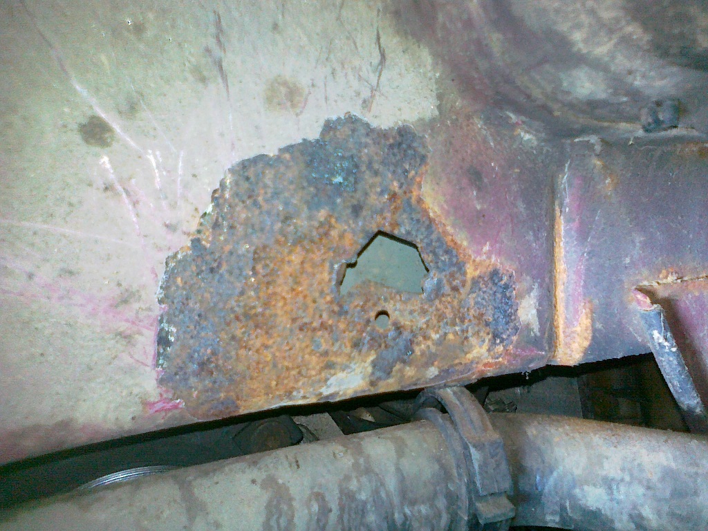

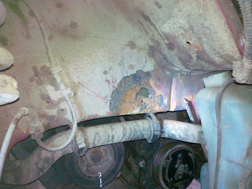

Návštěvník Odesláno 22. únor 2014 Sdílet Odesláno 22. únor 2014 Prej nereznou :-D Dneska jsem sundal kolo, vyhodil podběh, koukám že mi to tam nějak bublá, tak do toho píchnu šroubovákem, a on projel zkrz. Citovat Odkaz ke komentáři Sdílet na ostatní stránky More sharing options...
