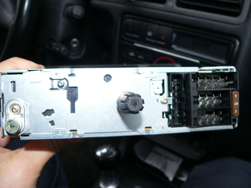

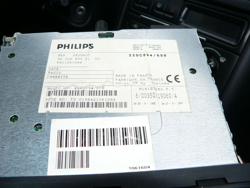

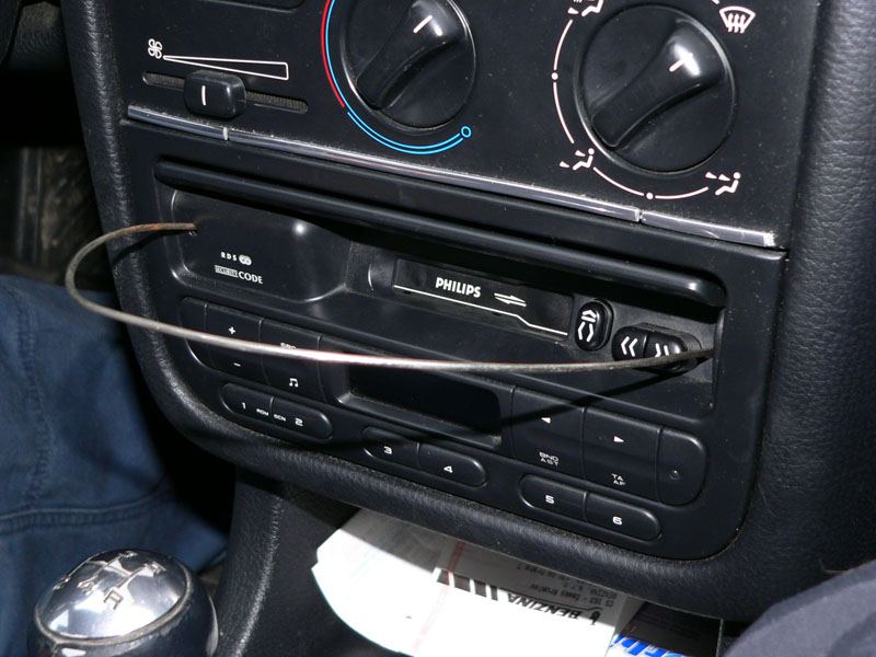

Mel bych mit radio 4030
Tak podle označení Philips 22DC594/65B a stránek http://elektron.pol.lublin.pl/users/djlj24/studio24/kable/pilotyca.htm to bude úplně snadné.
3 dráty, 6 funkcí:

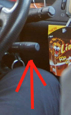

Z té fotky mi to není moc jasné = Seek+/- jsou tlačítka nebo je to kroužek, kterým se točí? S kroužkem se asi nic vykouzlit nedá, tlačítka se mohou naprogramovat na \"dvojklik\", jako na myši počítače...
Jestli dát seek >> nebo skip >>| fakt nevím, na Xantii mám na volantu obojí, Volvo má skip >>| a |<<. Hm.

ted uz si nejsem tak jistej,dlouho sem to nepouzival..ale radio se ladilo(>> a <<
) tak ze si pohnul celou packou bud od sebe nebo k sobe.Hlasitost byla cela packa nahoru a dolu.A pak na pacce se otocilo bud od sebe nebo k sobe a to bylo prepinani(skip>>| a |<<).

tak jsem se byl ted podivat . Ovladani na pacce je nasledujici:
Radio se ladilo(>> a <<) tak ze si pohnul celou packou bud od sebe nebo k sobe.Hlasitost byla cela packa nahoru a dolu.
A na pacce je otocnej prepinac kterej otocenim nahoru je MODE(coz prepinalo mezi kazetou a radiem) a otoceni dolu je CHANGE (a to prehazovalo FM /AM).
Jestli si to tak dobre pamatuju.

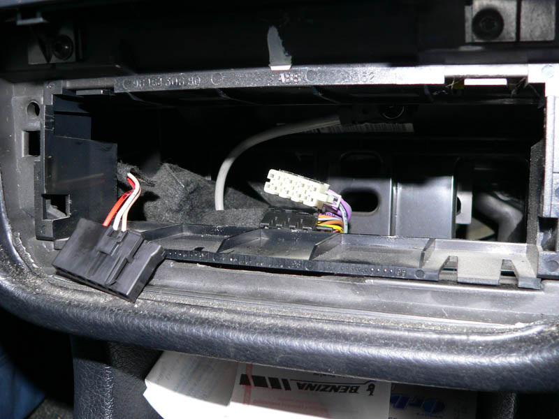

Aha, tak to možná nebude 3.5mm Jack, ale jen zaslepený drát, co vede z konektoru hned vedle antény:
http://uk.jvc-service.net/public/download.cfm/instrbook/ma401ien.pdf?model=KD-AVX44&size=29429345
na straně 79 výstup OE REMOTE označený A. No teoreticky by to měl být stejný vstup, jaký mají jiná JVC radia, jen tam není asi není 3.5mm Jack?
Tak bych mohl poslat převodník tak, jak zatím na všech JVC rádiích fungoval. Ty máš zřejmě DO RM-RK252.
Podle údajů, jednodušší dálkáče RM-RK31, RM-RK50 nebo RM-RK60 jsou navzájem kompatibilní.
A když to nepůjde, si ochoten mi na den dva půjčit tohle DO?
Poslal bych ho zpět s přeprogramovaným převodníkem, pokud by to bylo potřeba...
