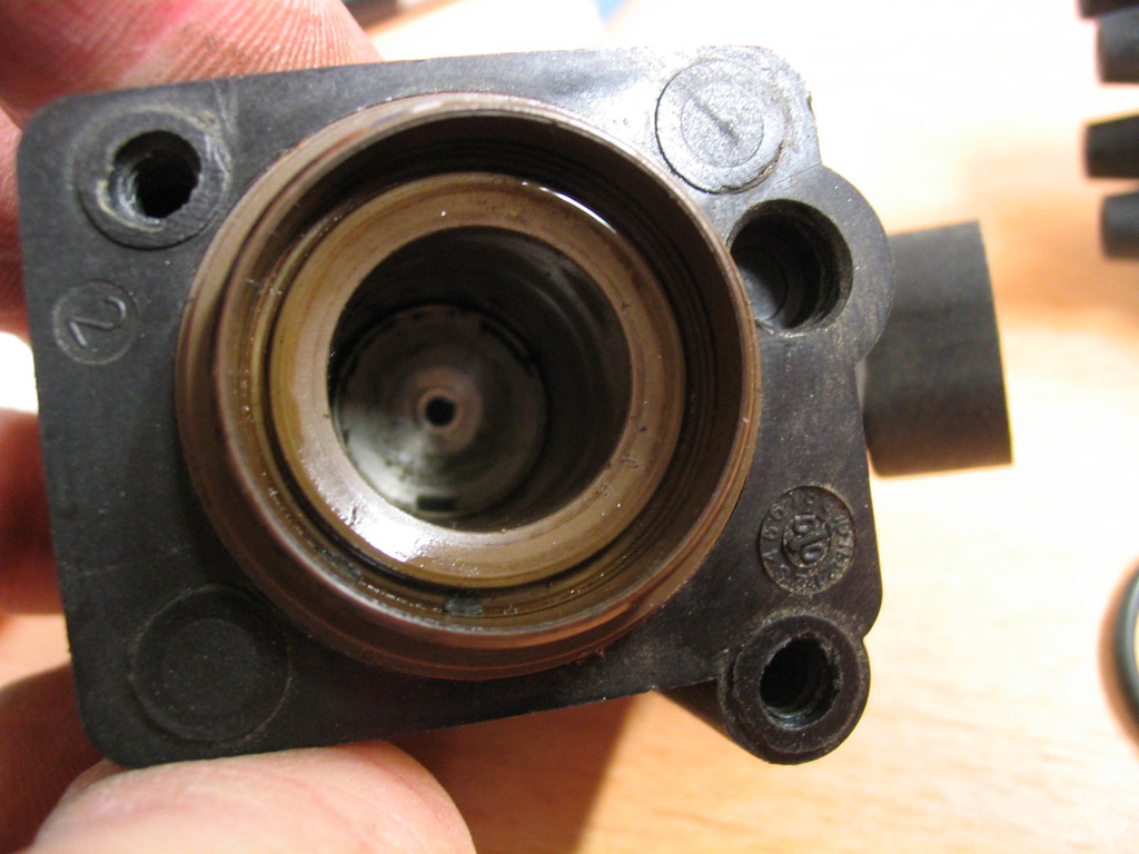

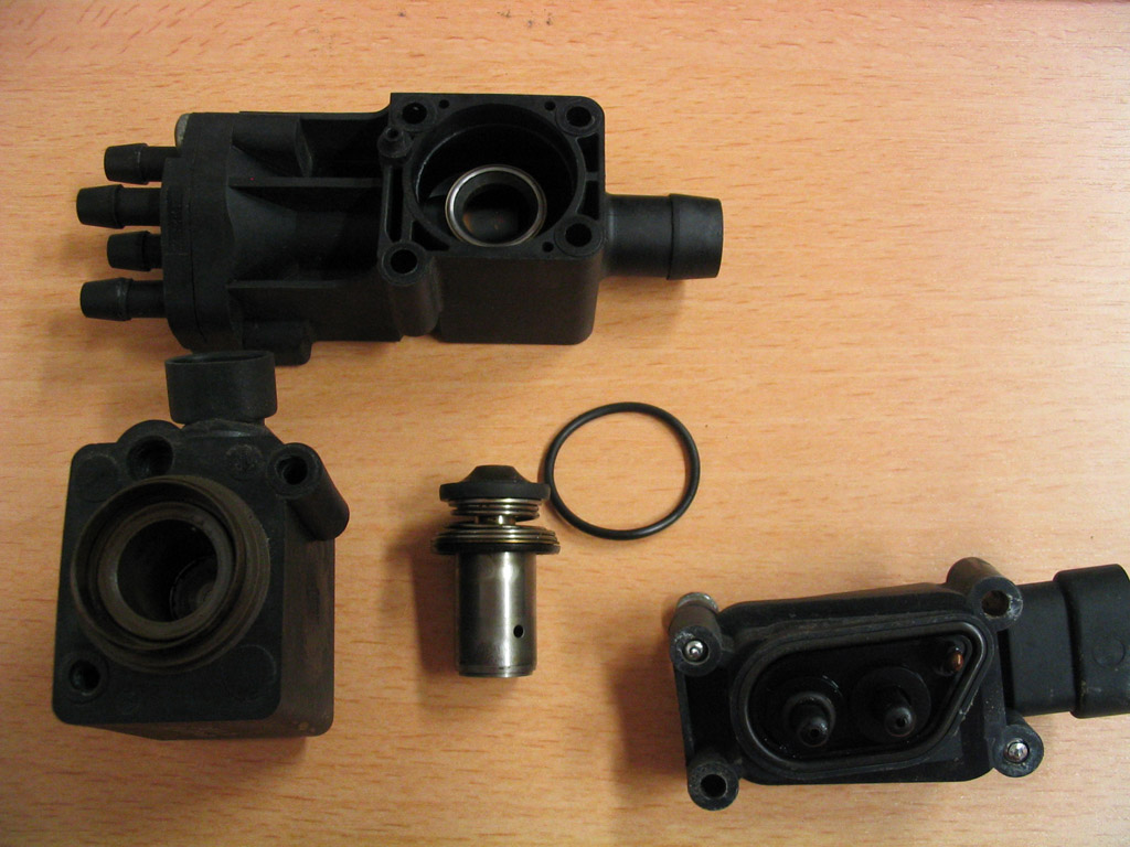

Ferry Odesláno 23. duben 2008 Autor Sdílet Odesláno 23. duben 2008 jinak takhle vypada rozebranej vstrikovac po 100 000km, spina kam se podivas komplet po rozebrani Citovat Odkaz ke komentáři Sdílet na ostatní stránky More sharing options...

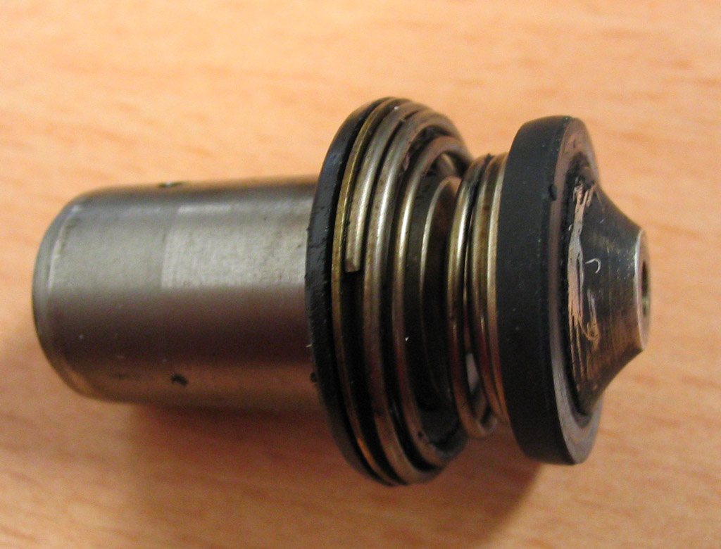

Ferry Odesláno 23. duben 2008 Autor Sdílet Odesláno 23. duben 2008 pistek, tesne kolem toho pistku se trha ta membrana a pak to nefunguje [upravil dne 23/4/08 Ferry] Citovat Odkaz ke komentáři Sdílet na ostatní stránky More sharing options...

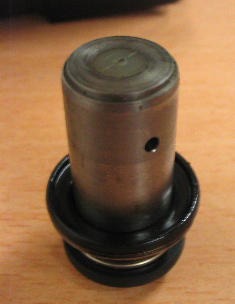

Ferry Odesláno 23. duben 2008 Autor Sdílet Odesláno 23. duben 2008 spinavy pistek [upravil dne 23/4/08 Ferry] Citovat Odkaz ke komentáři Sdílet na ostatní stránky More sharing options...
Ferry Odesláno 23. duben 2008 Autor Sdílet Odesláno 23. duben 2008 spinave teleso elektromagnetu, ktery pistek vtahuje dovnitr - tim vznika vstrikovaci impuls Citovat Odkaz ke komentáři Sdílet na ostatní stránky More sharing options...

Ferry Odesláno 10. září 2008 Autor Sdílet Odesláno 10. září 2008 Původně zaslal: Marcelus Ahoj, mám asi rok 1.8 16V s LPG AG-DGI doteď k naprosté spokojenosti. Včera se mi poprvé stalo, že po nastartování a rozjezdu jsem přepnul na LPG a auto začalo dost cukat a moc nechtělo reagovat na přidávání plynu, přepnul jsem to zpět na Ba a jelo v poho, po chvilce jsem to zkusil přepnout znovu a pořád ten stejný problém. Po asi 5km jsem zkusil do třetice a jednou to cuklo a pak už jelo v pohodě bez problémů jako dřív. Může to být nějaký filtr nebo zmiňovaná membrána? Kde najít filtr a je možné jej vyčistit v domácích podmínkách? Jak na to? Díky za radu ted koukam, ze jsi daval pred mesicem dotaz, sorry byl jsem tou dobou na dovolene, tak jsem si toho ani nevsiml To cukani muze byt zpusobeno ruznymi vlivy. Nejpravdepodobnejsi, pokud uz to zarizeni nema najeto kolem tech zminenych 100 000km, kdy odchazi ta membranka, tak byva zanesen ventil na vstupu do vyparniku. Byva doslova zapecen takovou cernou pryskyricnou hmotou z LPG. Je treba sundat z telesa toho ventilu elmag civku a pak vysroubovat ven to mosazne telo. Uvnitr je pistek, kterej je treba ocistit acetonem a i vnitrek toho tela pekne umyt. Pri zpetne montazi je pak dobre pomaznout tesnenicko vazelinou aby se pri dotahovani neroztrhlo ( da se pripadne nahradit gumovym tesnenim pouzivanym pro raminka vodovodnich baterii ) dotahnout s citem, nasadit civku a vyzkouset tesnost pri nastartovanem motoru a prepnutem na LPG mydlovou vodou jestli nejdou kolem tesneni bublinky plynu, kdyztak jeste dotahnout, pripadne vymenit to tesneni. Tohle by melo pomoct, pokud to bude cukat a nebo dokonce chcipat dat, bude to nejspis tou membranou ve vstrikovaci [upravil dne 10/9/08 Ferry] Citovat Odkaz ke komentáři Sdílet na ostatní stránky More sharing options...
