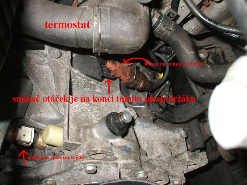

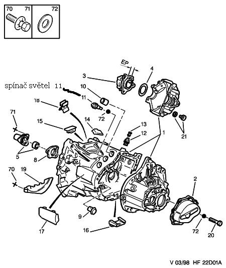

jak jsi poznal že spinač je ok? zkoušels ho zkoušečkou?

Zkoušel jsem ho Multimetrem a po stisknutí je průchodný ! Tak nevím snad je dobrej

A máš zařazenou spátečku při těch kontrolách a taky zapnuté zapalování?Kontroloval jsi pojistku měřákem a žárovky taky

Přiveď na spinač plus od baterky a hned budeš vědět co je.
Normálně přiložit plus na kovovou část toho spínače ?

Dej zpátečku a zapni klíček do polohy 2. Vytáhni oba dráty ze spinače na převodovce a spoj je.Svítí???? Když svítí,je vadný spinač. Když néé,vyveď od plus na baterce kablík a spoj s oběma dráty ze spinače. Svítí????.Když svítí,je chyba v přívodu do spinače,tj.pojistka nebo kabel k spinači.Když nesvítí,je chyba v kabelu vedoucím k zad.světlům(couvačkám).To zn.najít přerušený kabel,jednodšší je natáhnout od spinače nový.
Hlavně žádný kabel o kterých tady píšu,nezkratuj s kostrou vozu.Když Ti nepomůže nic,co jsem tady sesmolil,je chyba v Tobě.:D:D:D:roker
