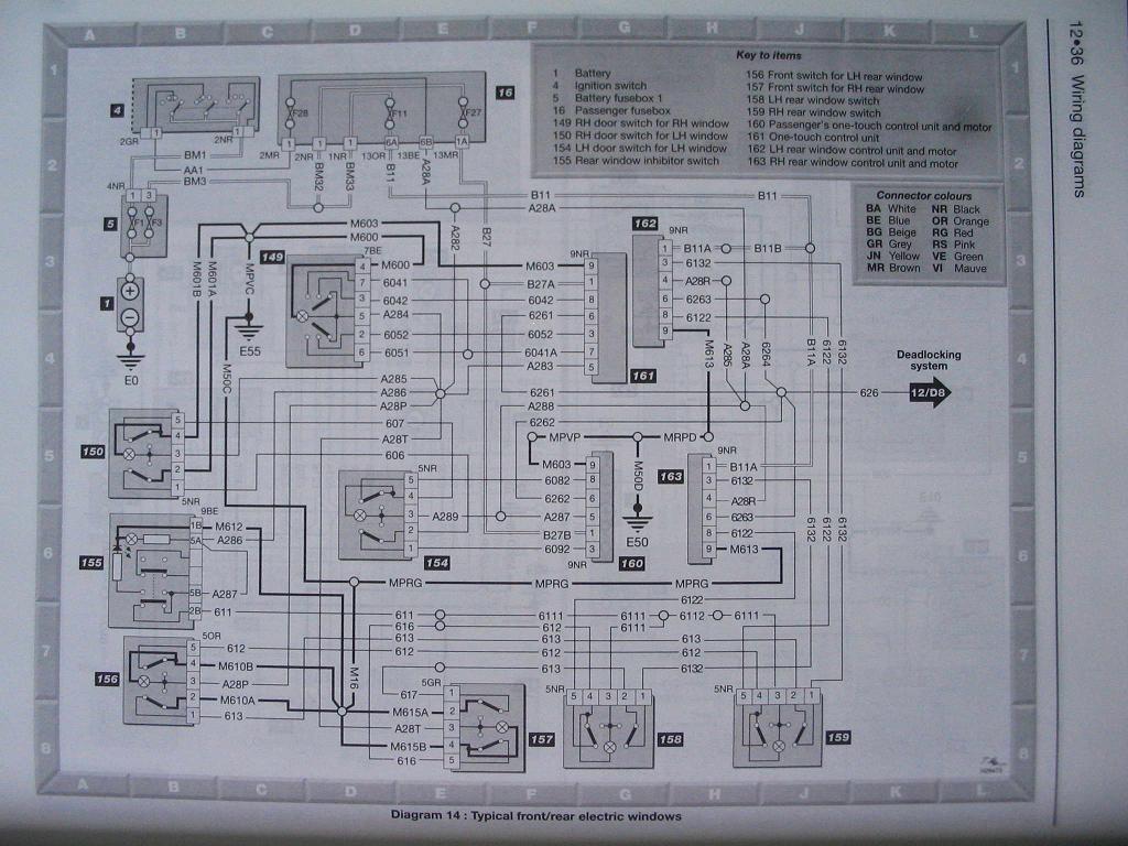

ahoj všichni chci se zeptat jestlinemáte někdo zkušenosti s montáží zadních el. oken.Dával jsem jiné tapeci takže jsou tam i jiné ovladače a nemůžu přijít na to jak to zapojit.Nějaké schéma by pomohlo,Díky

mohl bych ti poslat schémata mailem obě,nějak nevím jak je sem dostat celý ke stažení
Původně zaslal: subin
poslal jsem ti soukromou zprávu tak si ji přečti

Cau, zkousel jsem zapojit el okna na zadni dvere, ale nejak to nejede. Zkousel jsem to jen na narychlo \"nasucho\" ale nejelo to. neslo vubec napeti na tlacitko. Jelikoz jsem nemel zapojene vsechny konektory co jsou na svazku, zustal mi tam 1 bily, predpokladam, ze je na svetylko a jeden hnedy, ten bue asi od centralu. Na konektoru co je v karoserii nejsou vsechny piny, takze bud tam nejsou piny co jsou potreba na el. okna a nebo to nejelo proto, ze nebyli zapojene vsechny konektory... :myslim:myslim kdopak vi?
