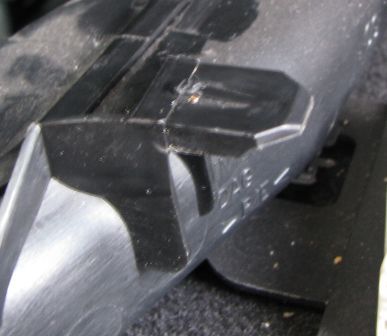

TAk sem se vrtal v interiéru a kdyř sem oddělával krycí plasty , tak to udelalo lup a cvak a jeden kryt napraskl a u dukého se ulomil zobáček. Nevíte jaký to je plast ?? PVC, PE, PP...?

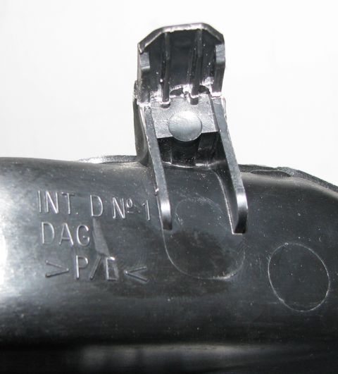

Jedná se o takový zobáček.
zkoušl jsem modelářské, ale drželo to až do nacvaknutí, takže bez uspěchu. jinak na tom dílu je napsáno
INT.D NO1 DAG >P/E< -myslíte ze to je PE

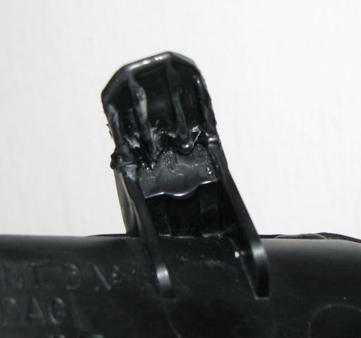

tak pájkou jsem to zkoušel, plast se roztavil, ale nespojil. po szchladnutí se to krásně rozlouplo a otřepy šly oddělat nechtem, takže neuspěch. :(

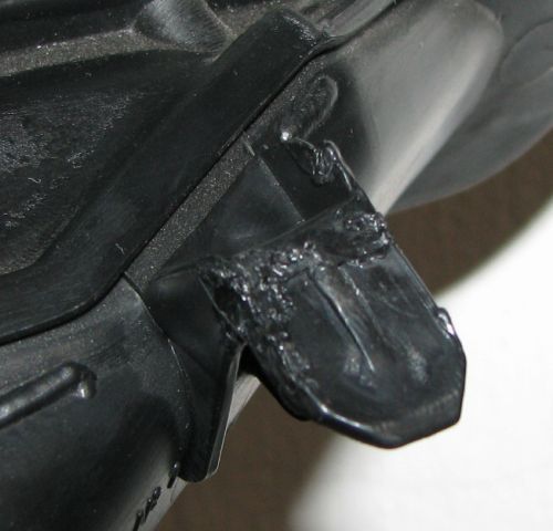

Ještě jsem zkoušel tím teplem, ale nad svíčkou :mad:. pekně sem se popalil, ale plast se roztekl a tak sem to zmáčkl k sobě. Tochu se zobáček zdeformoval, tak doufám že se mi tam vleze. Dělal sem to dobře, bude to držet? otřepy jsem sundal nehtem, tak si nejsem jistý jestli se to speklo? a nebo přetavilo a ztvrdlo??
Nebo prosím o přesnější technologický postup, jetli to má tect, nebo jakou sílou to pritlačit....

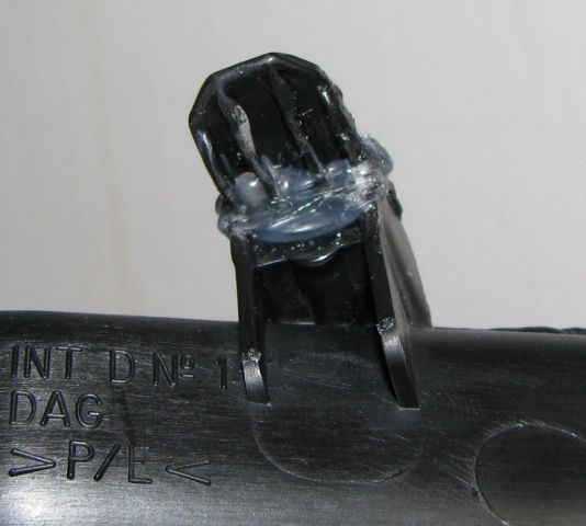

Protože lepidlo sem o vikendu nesehnal, tak sem to zkusil tavnou pistoli. kde to bude vadit tak tam ten plast ořiznu.
