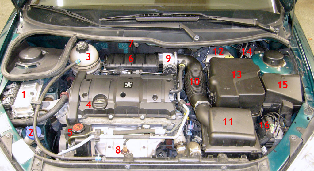

peugeotkovic: ty máš koukám auto bez klimy a posilovače, jelikož v ose filtru obvykle vedou dvě trubky těchto zařízení (dohodím foto mého motoru, až ho vyhrabu). V takovém případě musíš na ráčnu použít \"prodlužovací\" mezikus (nebo spíš dva za sebou), jinak se to dělá velmi nepohodlně.
//edit: tak na fotce je tam vidět dole uprostřed schovanej kryt filtru, ráčna s \"prodlužovákem\" se musí prostrčit mezerou mezi trubkama od serva a klimy, přesně v jejich ohybu. :)

Jestli je tam patrona nebo vložka poznáš snadno - otevřeš haubnu a napravo od výfukových svodů by měl být černý plastový bazmek se šestihranem na vrcholu (na mojí fotce výše tam trochu vykukuje). Pokud tam není, budeš mít patronu (uprostřed bloku nad vanou, směrem k chladiči). Ale myslím si, že r.v. 03 bude mít vložku. Akorát ti neřeknu, kterou z těch dvou typů máš, protože to je vidět až po rozebrání.
