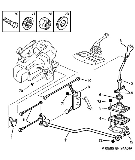

Dobrý večer,mám dotaz ohledně řízení na 106ku. Jedná se konkrétně o táhla řazení,mám s tím furt problem táhla neustále vypadávaj:(. Co stojej nové v peugeotu? Jedná se o 1,5d r.v 1996 40kw. Díky
pokud by se davaly vsechny tri nove -1x cislo10 a 2x cislo 11, tak 1529Kc

Tam sa veľa vymyslieť nedá. Ak vypadávajú tak najprv skontroluj pružné lôžka motora a prevodovky ( či nie sú príliš voľné a celý agregát sa veľmi nekrúti) Ak je všetko v poriadku tak iba vymeniť.

Nikam prsty nepchaj. Zaraď neutrál a skús silne pokývať motorom. Nemal by si s ním pohnúť. Ak áno tak sú to zlé tie pružné lôžka. Ja som mal takýto problém s tiahlami na 309. Po výmene tiahel ešte sporadicky vypadávali. Nakoniec som zistil že je odtrhnutý silentblok na prevodovke a spodný na motore bol od oleja úplne rozleptaný. Po výmene prestali vypadávať i tiahla.
