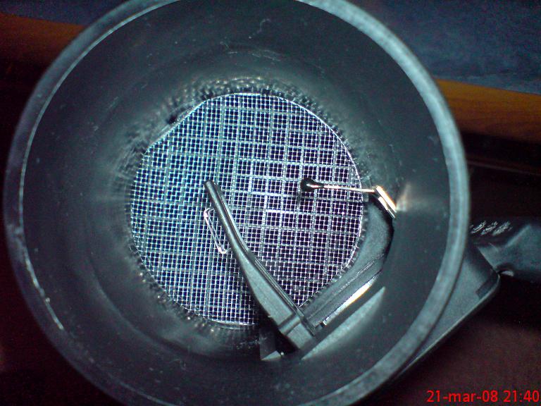

lukas666 Odesláno 21. březen 2008 Autor Sdílet Odesláno 21. březen 2008 sorry za duplicitu obrazku, predtym mi to tam neslo Citovat Odkaz ke komentáři Sdílet na ostatní stránky More sharing options...
lukas666 Odesláno 21. březen 2008 Autor Sdílet Odesláno 21. březen 2008 1-hodinova praca cistenia ale stalo to za tu mastnotu co tam bola Citovat Odkaz ke komentáři Sdílet na ostatní stránky More sharing options...
lukas666 Odesláno 21. březen 2008 Autor Sdílet Odesláno 21. březen 2008 len som myslel nato ci nahodou nemaju tie masne kovove cidielka bo co to je vplyv na zmes vzduchu a nafty ak je to mozne, ze dava vacsie mnozstvo nafty ako motor potrebuje...inak neviem ako na tu spotrebu? a taktiez od samotnej kupy tam mam sportovy vyfuk vzadu... no neviem ako to napravit na normal,, chip tam neni........ Citovat Odkaz ke komentáři Sdílet na ostatní stránky More sharing options...

Schreek Odesláno 22. březen 2008 Sdílet Odesláno 22. březen 2008 To, že je váha vzduchu takhle špinavá je běžná věc, někteří dokonce doporučují ji pravidelně čistit, ty kovová čidélka určitě na množství nafty vliv mají, správná funkce váhy vzduchu se pokud vím dá zjistit na diagnostice. Zvuk motoru mi přijde vcelku normální, pravidelnej, jen tochu hlubší, což bude asi nahrávkou... Jakou máš vlastně spotřebu, že Ti přijde velká? Citovat Odkaz ke komentáři Sdílet na ostatní stránky More sharing options...

Leo Odesláno 23. březen 2008 Sdílet Odesláno 23. březen 2008 Původně zaslal: lukas666 olej je tak ako bol, dnes som sa vrhol na malu kontrolu... neviem ci to moze mat nato vplyv najma na zvysenu spotrebu... ked som pred tyzdnom vymenil vzduchový filter, dnes som dal dolu váhu vzduchu a no foto... totalne mastna a spinava, vid foto.... moze mat nato vpllyv este aj palivový filter,,_? nemenil som ho ale neviem aky typ tam je v mototechne chceli vediet ci tam mam BOSCH alebo nieco ako ATF? kto by mi to vedel zisti podla napr. podla VIN. dakujem za kazdu radu..ste super Palivový filtr: Mrkni na to pouzdro ve kterém je a tam bude napsáno BOSCH nebo tuším SIEMENS a podle toho ho kup . Citovat Odkaz ke komentáři Sdílet na ostatní stránky More sharing options...

MatrixChose Odesláno 24. březen 2008 Sdílet Odesláno 24. březen 2008 Původně zaslal: mitch.mb No jen tak strelim od boku... tchanovi na pasatu tdi taky kourilo a mel prasklou hadici od turba Ale to by vubec, ale vubec nejelo, me se to stalo uz dvakrat. Ale pokud vim, tak to resi pri prudsi akceleraci, ne? Jinak cisteni vahy je otazka cca 10 sekund - cistic brzd ve spreji, prostriknout a je to. Zadna veda... Citovat Odkaz ke komentáři Sdílet na ostatní stránky More sharing options...
