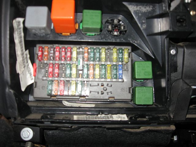

Přátelé přestal se mi točit ventilátor topení zoufalá situace zamlžený skla a pojistka F15 je OK a relé nevím které patří k čemu Peugeot 306 TD rv 99:papa

tak koukám na schéma jsou tam předřadné odpory i relé.Pojistka k tomu F5 k relé,, F21 k motoru ventilátoru
Pojistky F5 F21 jsou v pohodě a kolem je 5 relátek a které je kam to ví bůh:myslim

k tomu relé vedou 4 kabely snad to pomůže snad zelená patice pro relé
KO52 modrý
BMF29 bílý
M052 zelenožlutý-kostra
KK2 hnědá
[upravil dne 16/3/08 sarkomi]
vložil jsem foto zelená pozice tam je, ale k čemu je těch 5 relátek nevím některé by mělo být snad relé ventilátoru
udělal bych tohlezapnu klíček a vyndám poj č.F5 a tím pádem cvakne relé se odpojí,či pak prozvoním kabel od F5/vyndám pojistku na pin č 1 u relé,ale které relé nemám napáno
na které relé nevím je jich tam pět a nikde v manuálu nenajdu co je co
a žádné relé mě vůbec necvakne takže nevím které to je:roker
tak jedině proměřit nebo se podívat zezadu na dráty popis jsem ti dodal či pak někdo se ozve s 306
