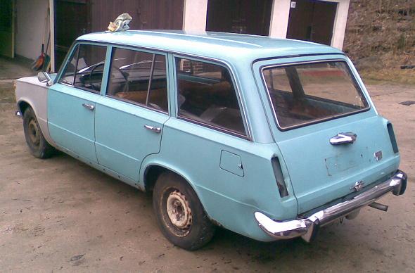

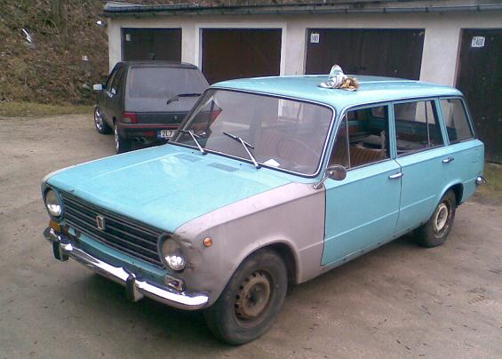

jarajarda Odesláno 16. březen 2008 Autor Sdílet Odesláno 16. březen 2008 Tak tu mám jednu fotečku po zásahu vapky a koštěte, dneska bych rád šel zkusit rozleštit Silichromem přední nárazník, protože ten není tak moc pochroumanej, tak jestli se nedá ještě zachránit.. Citovat Odkaz ke komentáři Sdílet na ostatní stránky More sharing options...

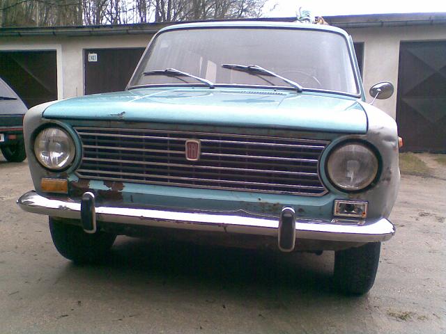

jarajarda Odesláno 16. březen 2008 Autor Sdílet Odesláno 16. březen 2008 Citovat Odkaz ke komentáři Sdílet na ostatní stránky More sharing options...
jarajarda Odesláno 16. březen 2008 Autor Sdílet Odesláno 16. březen 2008 Pravá půlka masky po Silichromu, snad je vidět rozdíl, je to focený jen mobilem:( Citovat Odkaz ke komentáři Sdílet na ostatní stránky More sharing options...

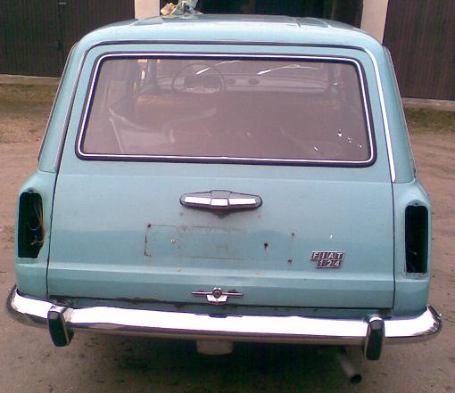

jarajarda Odesláno 16. březen 2008 Autor Sdílet Odesláno 16. březen 2008 Zadní nárazník je bohužel dost pomačkanej:( Citovat Odkaz ke komentáři Sdílet na ostatní stránky More sharing options...
jarajarda Odesláno 16. březen 2008 Autor Sdílet Odesláno 16. březen 2008 Ale zlej není.. Citovat Odkaz ke komentáři Sdílet na ostatní stránky More sharing options...

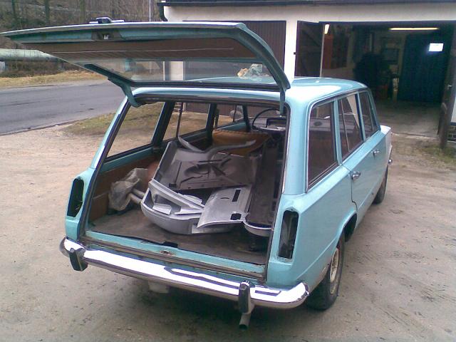

jarajarda Odesláno 16. březen 2008 Autor Sdílet Odesláno 16. březen 2008 Pozinkovaný ND.... Citovat Odkaz ke komentáři Sdílet na ostatní stránky More sharing options...
