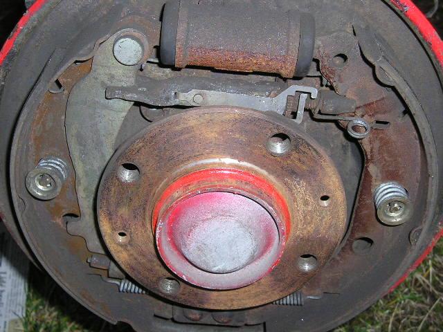

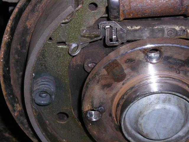

Ahoj,nemáte někdo vyfocené zadní obložení?Nejsem si jistý jestli jsem to dobře složil,jde mi hlavně o doseřizovací mechanizmus.Dík
fotky bohužel nemám u sebe ,když tak večer jedině toto
[upravil dne 10/3/08 sarkomi]

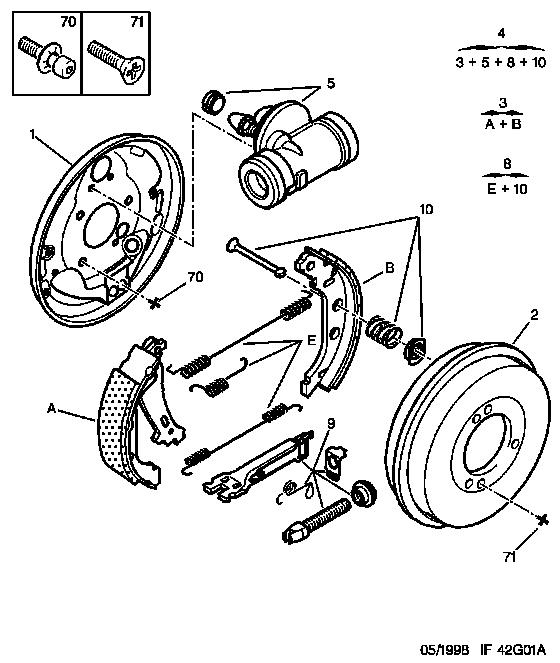

Já mám vzadu kotouče ale toto jsem našel, tak snad to trošku pomůže:
[upravil dne 10/3/08 OK406]
Díky za fota.Sarkomi kdybys mohl tak ještě ty tvoje fotky by mi pomohli.Stačí klidně i zítra budu to dělat během týdne.Díky.
foto 1
