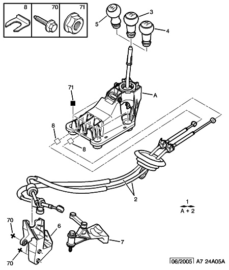

je to naražene , jen doufam žes stim nekroutil ikdyž pokud chcešměnit tak je to vlastnějedno . chytni a škubni.
Moc děkuju! Já sem to nikde nemoh najít! A ten obrázek je taky supr! Víš zkoušel sem s tím kroutit ,ale myslím že se to ani nehlo takže to bylo v podstatě jedno! Zkusím to tedy chytnout a vysunout pohybem směrem nahoru! Pokud sem to pochopil správně! Ještě by mě zajímalo jestli při takové manipulaci nemůžu tu převodovku nějak poškodit? Mám trochu strach používat velkou sílu!;) ... ale díky moc!

tak to je jiná , to nevyndáš pač je to celek .viz obrazek.
To sme se nepochopili... já chci samozřejmě vyměnit horní hlavici na řadící páce! Myslel sem abych tu dolní kouli jak je v ní tyč nepoškodil , když budu nahoře rvát tu hlavici páky! Zase se to zkoušel ,ale nemůžu si pomoc ani když to rvu směrem nahoru nehne se to! Vždycky mi z toho málem praskne cévka!:mrk ... takže už fakt nevim jestli to mam nějak ořezat!:aut
Zdravím! Tak sem se do toho dnes pustil a zvítězilo násilí!;) ... ořezal sem původní hlavici nožem a pilkou a už tam mám novou , krásnou a sportovní!:super ... nicméně rada pro všechny měniče pák ... hlavice je skutečně naražená a hlavně je tam naražená tak , že pochybuju by šla odendat vytržením... na samotné tyči je totiž přidělaná umělohmotná krytka s drážkami a na tu je dána hlavice páky takovým způsobem , že jedině ořezat!Je to namáhavé , budete muset luxovat ,alr jak říkám výsledek stojí za to!:cool:
