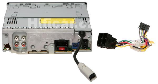

U tohodle radia treba pisou, ze ma vystup na externi displej a a vstup pro ovladani pod volantem, tak by me zajimalo, jestli by to fungovalo...

K cemu pak ma treba ten Pioneer ten vstup a vystup?
Původně zaslal: alternativ
Vstup čeho ? Výstup čeho ?
Aby jsi pochopil tak páčka i displej je ovladana jednotkou vozu (BSI) respektive posilá do ni přikazy a ty jsou pak zobrazeny na displej připadně řekne autoradiu, že chceš zeslabit či zesílit podle toho co zmáčkneš za čudl :D
Originální autoradio je napojeno na sběrnici jednotky vozidla (CAN/VAN)]

To Kong: Na tom Pioneeru je vystup pro externi displej a vstup pro originalni ovladani pod volantem, viz obrazek

Jo to je sice hezký ale v praxi nepoužitelný bez redukcí pro dané auto ;) takže další peníze nahoru
Tak to je docela pakarna, skoda, budu ji shanet tedy original auto. Diky za informace vsem!
