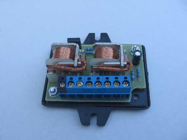

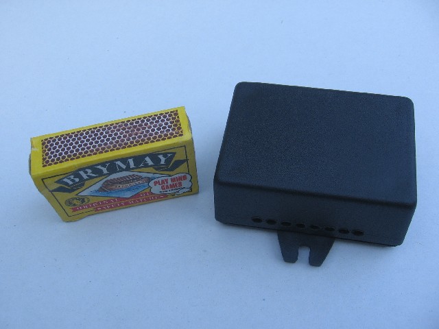

oddie Odesláno 27. únor 2008 Sdílet Odesláno 27. únor 2008 Původně zaslal: Ticcino Oddie: Nojo, ale to není tak hi-tech jako v případě vitina. ... No, to opravdu není v podstatě je to jen nudná krabička: Citovat Odkaz ke komentáři Sdílet na ostatní stránky More sharing options...
oddie Odesláno 27. únor 2008 Sdílet Odesláno 27. únor 2008 ... která má uvnitř zhruba tohle: Citovat Odkaz ke komentáři Sdílet na ostatní stránky More sharing options...

oddie Odesláno 27. únor 2008 Sdílet Odesláno 27. únor 2008 Původně zaslal: myryn ...Ale já bych potřeboval něco naprosto jednoduchý \"blbuvzdorný\" s časovou prodlevou - dýzl - pro svou ženu a dcery - nemáte někdo něco /jedná se o ten krám 306/?? Bude to naprosto jednoduchý ale nechce se mi bádat abych navymejšlel zbytečně něco co už někdo má dávno vymyšlený ?? Těch krabiček na fotce už tu po klubu jezdí pár desítek - kdo hledá najde... Citovat Odkaz ke komentáři Sdílet na ostatní stránky More sharing options...
