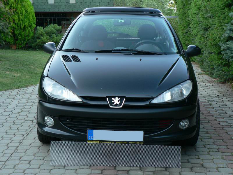

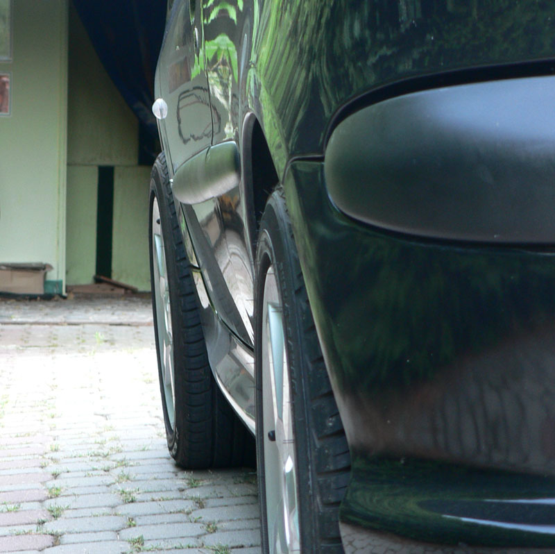

tanagy Odesláno 10. březen 2008 Sdílet Odesláno 10. březen 2008 Kam vy na ty informace chodíte? Když jsem pořizoval kola já, tak pro 15\" bylo minimální ET 15 a pneumatiky 195/50, popř 195/55 (a to dle motorizace - silnější verze měly 195/55) Takže - pořídil jsem 15\" ET15 195/50 a jedu v pohodě - akorát sem jednou štrejchnul zadníma gumama o podběh - ale to byla 206tka plně naložená a bylo to v hodně prudkým nájezdu [upravil dne 10.3.08 tanagy] Citovat Odkaz ke komentáři Sdílet na ostatní stránky More sharing options...
tanagy Odesláno 10. březen 2008 Sdílet Odesláno 10. březen 2008 přesah [upravil dne 10.3.08 tanagy] Citovat Odkaz ke komentáři Sdílet na ostatní stránky More sharing options...
carbik Odesláno 10. březen 2008 Sdílet Odesláno 10. březen 2008 dik za foto, stejne jako jinym i me se libi Dezent V Dark, ktere se delaji jen s ET15. Vzadu to vypada, ze je mista dost, ale vepredu jsem se bal a dal bych tam radsi s ET25. Ale napsal jsi sam, ze jsi skrtnul jen vzadu o predku se nezminujes. Asi to bude v pohode. Ja bych nakonec asi sahnul jen po gumach sirky 185/55 (standartne mam 175), takze dalsi mm k dobru. [upravil dne 10.3.2008 carbik] [upravil dne 10.3.2008 carbik] Citovat Odkaz ke komentáři Sdílet na ostatní stránky More sharing options...
tanagy Odesláno 11. březen 2008 Sdílet Odesláno 11. březen 2008 Vpredu s ET15 neni absolutne zadnej problem. Mam typovy list a vyjadreni TUV, ze to vyhovuje pro P206.... Vzadu se taky cely kolo schova - ale jak rikam pri prudkym najezdu a plne nalozenym auti sem slysel, jak to huklo o podbeh - takze to zapruzilo tak, ze se to dotklo. Takze pokud bych daval ruzna ET (což nevím, jestli se bez vyjimky může), tak bych dal ET15 dopředu a ET25 dozadu...a nebo vsude ET25 - pokud se v danym disku delaj. 185tky jsou rozumnej kompromis - priste do nich asi pudu. 195tky jsou pro muj 1.4benzin zabijakem uz tak malyho vykonu, samosebou ma valivej odpor vliv i na spotrebu. Jako ve finale ja na šířku bočnic gumy skoro jedno jestli dáš 195, nebo 185...ta 185tka se stejnak roztahne po cele sirce disku - tam pak zalezi, jakou to ma sirku - jestli 6, nebo 6.5 - podle toho se vybira guma. 185tka má samozřejmě menší styčnou plochu s vozovkou btw. ty dezenty v tmavý vypadaj velice dobře - na mým černým vozíku by to bylo luxusní. Nechcete někdo moje kola za rozumnou cenu? Dva roky starý Enzo \"H\", bez vady, pneu Firestone Firehawk fuelsaver - tak 50procent. více viz moje stránky Citovat Odkaz ke komentáři Sdílet na ostatní stránky More sharing options...
