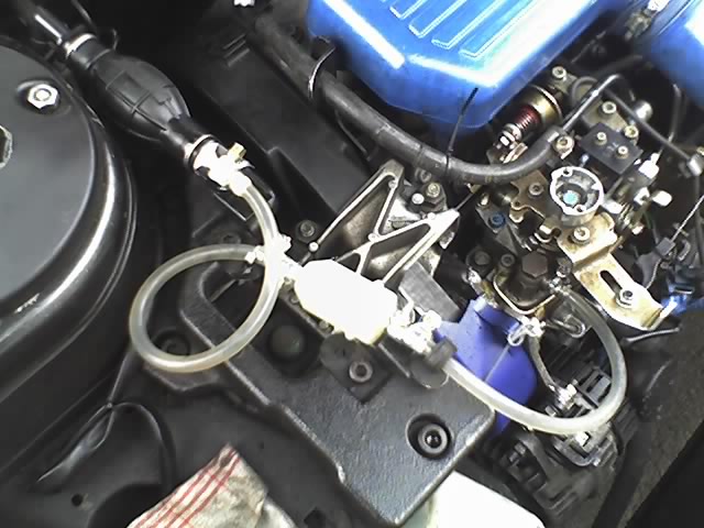

napred bych skusil od filtru do cerpadla pruhlednou hadicku a kouknout jestli nejdou bublinky prave dneska sem resil na pracivnim 405patym kombajnu stej nej problem a zjistil sem ze mi netesni vicko naft.filtru tak sem na balonek napojil pruhlednou hadicku dal nani prutokovej naft. filtrik a napojil primo do cerpadla tak ze velkej filtr je nimo a auto maka ujel sem pres 50km po mneste a super.Ale zas jestli ti kape z cerpadla naf. tak to muze bejt taky tim.Jinak na vstriky je orech dlouhej a stoji cca 200kc a jeto myslim 27ale nejsem si jistej muzu se zitra kouknout kdyz bude potreba Zdar buh
takle sem to vyresil ja filtrik 25kc hadicka 2m 16kc a sponky cca 20kc

jj mám to podobně jako na zmíněné fotce,a je fakt že naftovej filtr tolik netrpí a jde tam čistější nafta,a jinak pokud ti kape z pumpy nafta,tak bych to nechal urychleně opravit,není to dobrý.....
