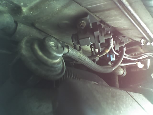

Mam dotaz moje diagnostika mi pise dve chyby CHYBA V OBVODU EGR a CHYBA VENTILU REGULACE TLAKU Turbodmychadla ATak nevim jestli je to ten EGR na motoru a ta chyba ventilu regulace tlaku turbodmychadla A. A ta chyba jsou jeden z tech dvou za motorem muze nekdo poradit.DIK a Zdar buh
kamarat ma s tym tiez problem a je to ten ventil tlaku. je to taka mala vec na cerpadle a idu odtial dva kabliky ale je dost problem sa k tomu dostat
motor HDI mam ale mel sem zato ze EGR je na motoru ne na cerpadle ale ani nevim kde je ventil regulace tlaku turbodmychadla A. Kdyz zavadu smazu tak se zase objevi. Neni to nekterej z tehle trech.Prvni z leva je EGR a je nekterej z tech dvou ventil tlaku turbodmychadla A.???:myslim:myslim:myslim

Ten ventil regulace tlaku turbodmychadla je na obrázku ten nejbližší vlevo. Chce to zkontrolovat funkci obou solenoid.ventilů a samotného EGR a turbodmychadla.

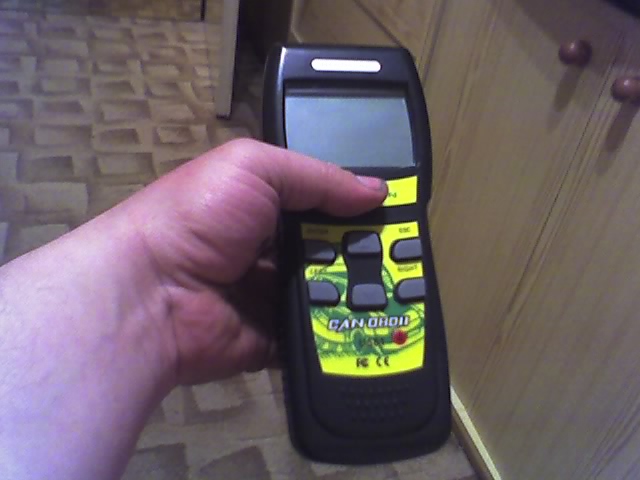

Vlevo mislis ten na motoru nebo na prepazce diagnostiku mam svoji a akcni cleny zase ukazuji ze EGR je OK a turbo chodi jak vino a kdyz dam smazat tak se pocase zase objevi tak jen chci zjistit proto ze mam znameho na vrakarne ten mi to pujci ja to skusim a kdyz se chyba neukaze tak zaolatim a dobry jenom nevim kterej je kterej. :mad: potom co sem zaplatil kvantum penez v servisu a zjistil ze v jinym mi zjistili zavady ktere v origo. udajne nezjistili sem prisel ze mne maj jenom na penize a reknou jen co potrebujou jenom abych prijel a zaplatil diag. a servis sem si koupil diagnostiku svoji a kdyz uz musim do servisu s necim co neopravim sam prijdu a jdu s konkretni veci a opravu zadam bez diag. nebo at si ji udelaj ale predem jim rikam ze ji platit nechci a nebudu a potom co sem jim diag. predvedl sice opavi ale sou nastvani.Ale za ty penize to stji dokonce si muzu mazat chyby sam
[upravil dne 21/2/08 bumbrlicek406]
MEMOSCAN a cte vsechno co ma v sobe pocitac v cetne klima komtrolovat muzes vsechno a mazat taky ale mazat muzes jen pri nastarovanym motoru :potlesk:aut:super
Původně zaslal: bumbrlicek406
Co to stalo a kde?
Ikdyz bych ti mohl pane kolego odpovedet se stejnou aroganci jako ty mne kdyz jsem nevedel co je ET a priznam se ze dodnes nevim ti odpovim. koupil sem ji v Praze v Aligatoru a cenu ti presne nereknu kupovali jsme jich vic ale neco kolem 5500kc ale spis asi 5300kc predem rikam 307 se simensem to necte ani zaboha. K tomu koncer ford GM evropska a asijska auta. Nejlepsi natom je ze je v cestine davej pozor protoze je maj i v angline. NAZEV Autoscanner Profi U581 CAN OBD-2,LIVE DATA.:rokerz DAR BUH
Arogantne to mysleno nebylo, ale pokud to tak vyznelo tak se omlouvam a diky za informace.
Tak uz jsem ji i nasel tady...
[upravil dne 21/2/08 MatrixChose]
Hlavne si dej pozor na tu cestinu my byly taky pro jednu a kdyz sme napichli auto tak sme zjistili ze je v angline.A nez to koupis tak to skus napichnout do sviho auta takze je lepsi osobne si jit pro ni ne ji kupovat pres internet.Ofiko cte benzin od roku 2000 a naftu do 2002a ja mam 1999a cte v men pohode
mhli by sme se vratit k memu problemu trn prvni na obrazku je EGR a ten prostredni je je regulace tlaku turbodmichadla?
Ty černý elementy na přepážce motorového prostoru s hadičkama a konektorem jsou solenoidové ventily pro regulaci turba a EGR ventilu, to plechový vepředu je vlastní EGR ventil.
