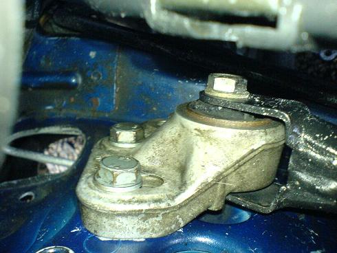

golias Odesláno 14. březen 2008 Autor Sdílet Odesláno 14. březen 2008 Hele Sarkomi kdyby byl ten velkej silentblok utrženej jak ukazuješ na jednom obrázku, tak by to šlo poznat kdybych nechal kvalt a zkoušel to rozhýbat. A nedělalo by pořád?A neměl by motor vybrace?Dělá mi to většinou při rozjezdu a v momentě kdy začnu brzdit motorem a zase sešlápnu plyn tak jak to akceleruje tak to lupne. Tak poraď kdyžtak to zkusim vyhodit ven Citovat Odkaz ke komentáři Sdílet na ostatní stránky More sharing options...
Guest servisman Odesláno 14. březen 2008 Sdílet Odesláno 14. březen 2008 Původně zaslal: golias Hele Sarkomi kdyby byl ten velkej silentblok utrženej jak ukazuješ na jednom obrázku, tak by to šlo poznat kdybych nechal kvalt a zkoušel to rozhýbat. A nedělalo by pořád?A neměl by motor vybrace?Dělá mi to většinou při rozjezdu a v momentě kdy začnu brzdit motorem a zase sešlápnu plyn tak jak to akceleruje tak to lupne. Tak poraď kdyžtak to zkusim vyhodit ven já utržený silenblok neměl jen jsem použil foto.Ale mohlo by to dělat za zkoušku nic nedáš,ale mne by to štvalo kdybych při rozjezdu slyšel bouchnutí.Jednak bych zkusil dáti kvalt bez klíčů a hejbal autem a koukal na motor kde to bouchá třeba se ti poštěstí.Jak se říká náhoda je blbec,ale asi bych se přikláněl k tomu silenbloku u řj nahoře jak píše i Vašek 1 Citovat Odkaz ke komentáři Sdílet na ostatní stránky More sharing options...

golias Odesláno 18. březen 2008 Autor Sdílet Odesláno 18. březen 2008 Tak chlapi je to už konečně v pohodě, byl to te silentblok jak ukazuje SARKOMI. Jinak diky všem za rady:super:papa Citovat Odkaz ke komentáři Sdílet na ostatní stránky More sharing options...
