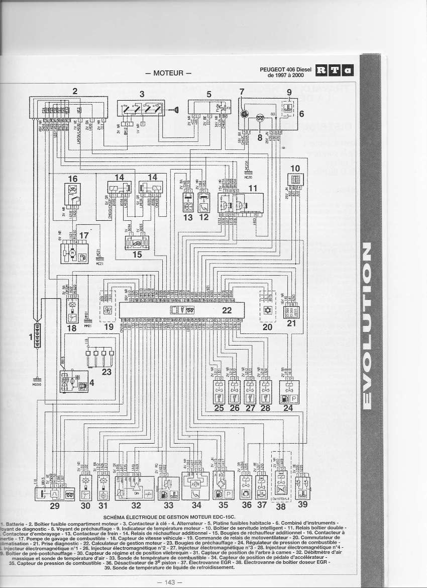

HonzaZ Odesláno 20. prosinec 2009 Sdílet Odesláno 20. prosinec 2009 Hlavně BSI, tam je immobilizér, a ta pak posílá do ŘJM povolení nastartování. Aspoň tak jsem to z dokumentace pochopil. Citovat Odkaz ke komentáři Sdílet na ostatní stránky More sharing options...
HonzaZ Odesláno 20. prosinec 2009 Sdílet Odesláno 20. prosinec 2009 Ještě bych kouk na tu 16ku. Vypadá to jako výkonný prvek immo. Citovat Odkaz ke komentáři Sdílet na ostatní stránky More sharing options...
Senad Odesláno 20. prosinec 2009 Autor Sdílet Odesláno 20. prosinec 2009 hmhm, vypada to tak... kde to vubec v aute je? ja se jeste chystam, jak mi poradil Dave_K promerit draty mezi transponderem 8220 a BSI...to jediny jsem jeste nemeril... ale tadyto vypada taky, ze by s tim mohlo byt neco... Citovat Odkaz ke komentáři Sdílet na ostatní stránky More sharing options...
HonzaZ Odesláno 20. prosinec 2009 Sdílet Odesláno 20. prosinec 2009 Kde to v autě je vůbec netuším. Je to z francouzského manuálu, který jsem sehnal jako první když jsem měl 406ku. Tohle vypadá jako spínání el. pumpy v nádrži. Bohužel ovládání už tam není. Citovat Odkaz ke komentáři Sdílet na ostatní stránky More sharing options...
Senad Odesláno 20. prosinec 2009 Autor Sdílet Odesláno 20. prosinec 2009 nejradsi bych to vsechno proklemoval, a bylo by po starostech ono stejne, jestli nic neobjevim, nebo jestli to nepujde nejak opravit, tak bych immo chtel nechat deaktivovat:nevim Citovat Odkaz ke komentáři Sdílet na ostatní stránky More sharing options...
