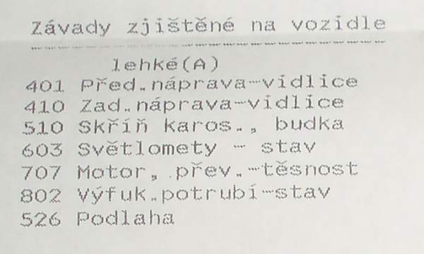

Ahoj,
trošku by mě zajímalo víc k následujícím závadám viz obrázek.. jde mi o to či je to normální prostě klídek nebo dobudoucna to znamená blížící se opravu něčeho :myslim a taky pro informaci.. :)
401 ? ( nemam tušení ) vůle neni...
410 ? ( že by zadní náprava ? už je trošku načlá ale auto stojí rovně, eště něco najezdí pak počítám repas...nebo něco jinýho - vnější jehlový ložisko už bude nejspíš přirozpadlý, je tam znatelná vůle )
510 koroze ... ?
603 nízká svítivost vysvícený "stříbro" vevnitř ?
707 sákne olej jasný
802 díra žádná ale chápu
526 tak to mi neni nijak jasný...? děravá neni ani rezavá...

401 silenbloky ramene, nejspíš
410 taky nějaká vůle
510 netuším
603 asi sám víš co s něma
707 špinavej motor
802 zrezlej
526 netuším
526 stav podlahy koroze
510 budka asi koroze ,uchycení

Toto jsou klasické závady ze STK u automobilů staršího data výroby. Až bude něco v kolonce B nebo dokonce C , pak s tím musíš něco udělat.

510 mi napsali na Tempře. Znamenalo to, že je trošku rezavej pravej zadní blatník. (trochu rezavej rozuměj rez 3x1cm)
