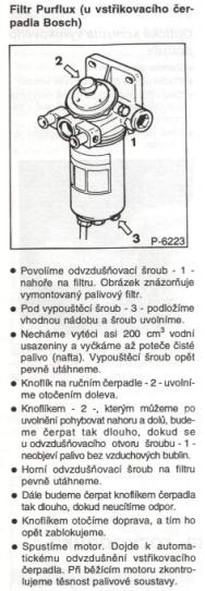

aaischa Odesláno 27. únor 2008 Sdílet Odesláno 27. únor 2008 roto navod Citovat Odkaz ke komentáři Sdílet na ostatní stránky More sharing options...
