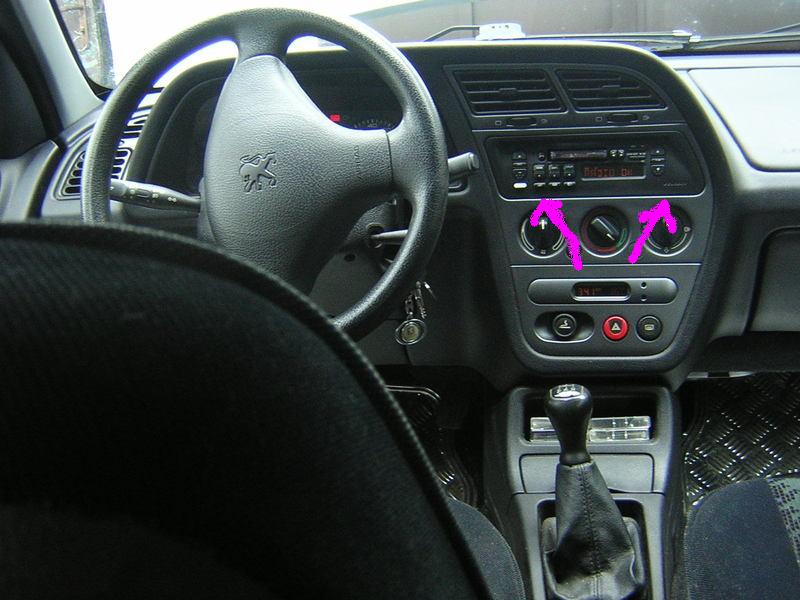

Chlapi,potřebuju poradit s radiem.Normalně všechno hraje,stanice dou naladit,přehravač taky de,ale.....přestalo svítit podsvícení ovládání čudlíků na radiu a aby to nebylo málo,tak nejde ani displej,takže když ladim nějakou stanici ,nevim jaká to je.Chtěl sem zkusit radio vyndat(vytahnout)ale drží jako svině,nevim jak na něj,abych ho nerozbil eště víc než je.Co stim ?Hledání sem použil,ale nic sem nenašel.Díky za rady
jak jsou ty dvě šipky tak tam strč plátek do pilky na železo, zasuň do obou škvír cca 2cm a prsty zlehka vytáhni ta zazetový otvor

Ahoj Vendi, měl jsem úplně stejnej problém.Musíš si vyrobit dva plíšky, šířka asi centimetr a konce asi dva mm zahnout kolmo nahoru. Opatrně nasuň pod rádio a asi dva cm hluboko je zahákni za rádio a vytáhni. To že nejde podsvětlení a display, tak to je příčina že je utrženej kontakt od konektoru čelního panelu. Utrhne se jak páčíš rádio ven. Chce to jen rozdělat a znovu přiletovat a pojede to. Měl jsem to samé. Tak hodně štěstí. Čau Peca
