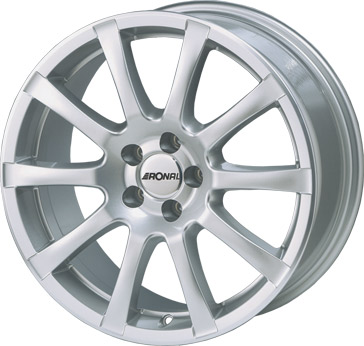

To je právě celkem problém. Ikdyž se dají na čtyři díry udělat prakticky jakýkoliv ráfky, většina tak ale nevypadá dobře. Obvykle pětipaprskové disky a ty, kde sahají paprsky až do středu, tam je to bída. Já mám vyhlídnuté Ronal R38, které mají široký střed, takže tam bude v pohodě. :)
