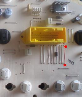

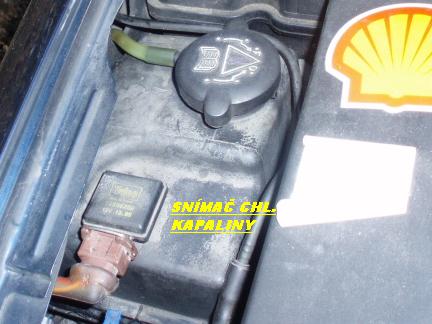

Jo děkuju, to už se tu psalo, stejný jak ve fávu nebo ve feldě. Kdybymi nějaká praskla tak to neni problem. Mě jde spíš o komlet i s paticí. Chybí mi totiž v budíkách nějaký patice, jako třeba signalizace malého množství chladicí kapaliny a chtěl bych je tam dodat.
Hmm.... tak čidlo tam asi mít nebudu, ještě se mrknu. Ale několik dalších věcí mi funguje, už jsem to zkoušel a nejsou tam patice. Podívam se jestli tam mam vyvedenej konektor, pak by tam stacilo dodat čidlo a do přístrojovky žárovku a asi to bude taky chodit.:myslim
Nejsem si jistej protože jsem bud u této kontrolky či kontrolky vody v ostřikovači musel propojit na palubce dva kontakty:myslim ale u OK406 jsme nemuseli jen dali kontrolky,ten zase neměl káblík od kontrolky ostřikovače
je to ozn na obr červenými body
[upravil dne 29/1/08 sarkomi]
Tak jsem se díval, konektor k čidlu tam je, ale nádržka má jen naznačenej otvor pro čidlo a je zatavenej. muselo by se to provrtat a udelat tam nejakej závit nebo bajonet. Do toho se asi pouštět nebudu.
