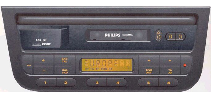

Cau lidi.Potrebuju poradit s radiem.Nedavno jsem psal na forum,ze mi zhasnul displej a resil jsem jak to opravit.Dneska jsem to vyresil,jenze jsem po namontovani radia zadal spatnej kod protoze jsem byl linej otevrit manula kde ho mam napsanej :) tak to nevyslo a ted radio pise ERROR CODE.Novej pokus mi to nedalo,tak jsem ho znova vyndal a odpojil(bylo venku asi 15minut) pak znovu pripojil jestli me to zase pozada o kod a NIC...porad ERROR CODE.Nevite nekdo co s tim?Nebo uz je na vyhozeni?:(
Nechej ho nějakou dobu zapnutý a mělo by se to samo přepnout zase na CODE a můžeš zadat kód znovu. ;)
tak,tak cas po zadaní kazdeho chybneho kodu na CODE sa zdvojnasobuje 2,4,8,16min.....
já když odpojím baterku tak po zapojení to po mě taky chce kod a když jsem ho zadal špatně tak mi to ukazovalo co tobě. Vypni jen rádio a nech to, někdy to naskočí za chvíly nebo to zkus druhej den ale jde to zadat, to neměj strach.
Původně zaslal: Gisella
Ten čas se odpočítává u zaplýho rádia. Takže žádný vypínání. Kdyžtak tam je 30ti minutový samovypnutí.
diky moc.Uz to bezi.Bylo to presne jak jste psali.Nechal jsem to chvilku zapnuty,naskocilo CODE.DIKY
