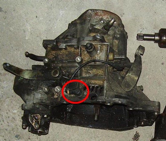

Takže už opravdu asi zbývá ten snímač. Nevíte teda někdo kde přesně ten bazmek hledat?
Původně zaslal: Mefisto86
Snímač otáček...
Mefisto - k tomu snímači jsem se dostal i já a to je co říct ;) A opravdu to nejde natočit, když nefunguje - zkoušel jsem to na téčku a ani prd.
