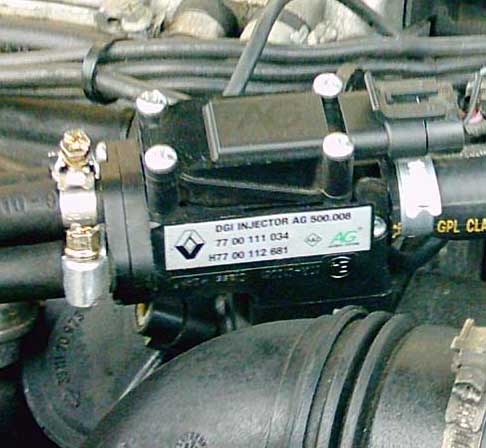

je to napsany na ridici jednotce, ale pokud je tam ten centralni rozdelovac, kterej ti odesel, tak je to DGi, SGi ma vlastni vstrikovace primo na jednotlivych sacich kanalech
MÁŠ TAM TOTO? Toto je ten vstřikovač, jak popisuje Ferry. :super
