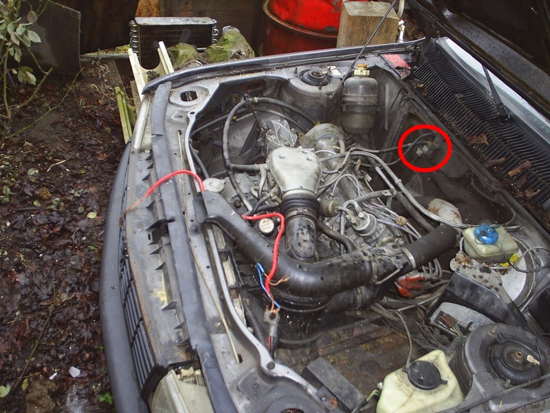

Na stěně za motorem je jakýsi ventil s podtlaky (od sytiče, viz. foto) a dvojpinovou zásuvkou- dá se nějak přezkoušet funkčnost toho ventilu?

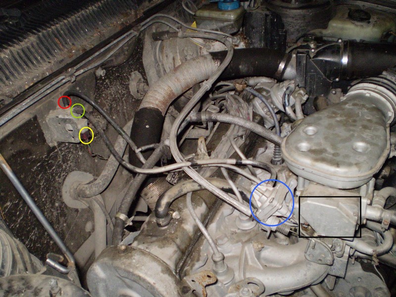

Jinak jsem kousek musel zkrátit podtlak (červená na obr.), ale žádná změna se nekonala. Motor pouze chcípl, když jsem ho nechal za chodu delší dobu odpojenej (na ventilu nebylo nic cítit). Tuhle hadičku jsem zkusil vyměnit za slabší a ta splaskla (zase bez vlivu na chod).
Když jsem za chodu motoru zkusil odpojit podtlak (zelená), tak jsem na ventilu nic necítil, ale když jsem "potáhnul" vzduch v hadičce, táhlo sytiče (modrá) se trochu hnulo.
Vliv na chod motoru nemělo ani odpojení konektoru (žlutá).
Měl jste někdo ten sytič rozebranej? A copak se skrývá v té krabičce (černá)?
EDIT: Dá se nějak přezkoušet funkčnost toho ventilu?

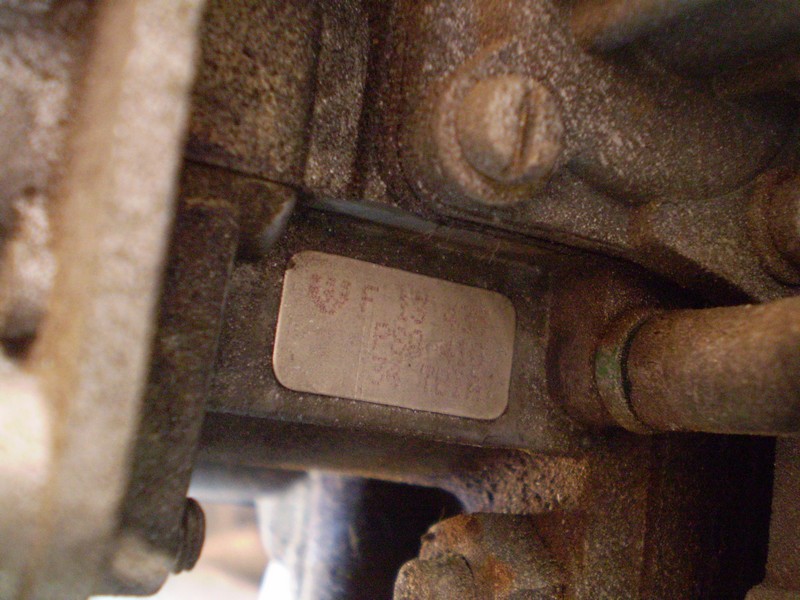

Tak se mi podařilo objevit typový štítek, ale je špatně čitelný. Já v posledním řádku rozluštil 34 TDIF, je možný, že existuje takový typ karburátoru Solex?

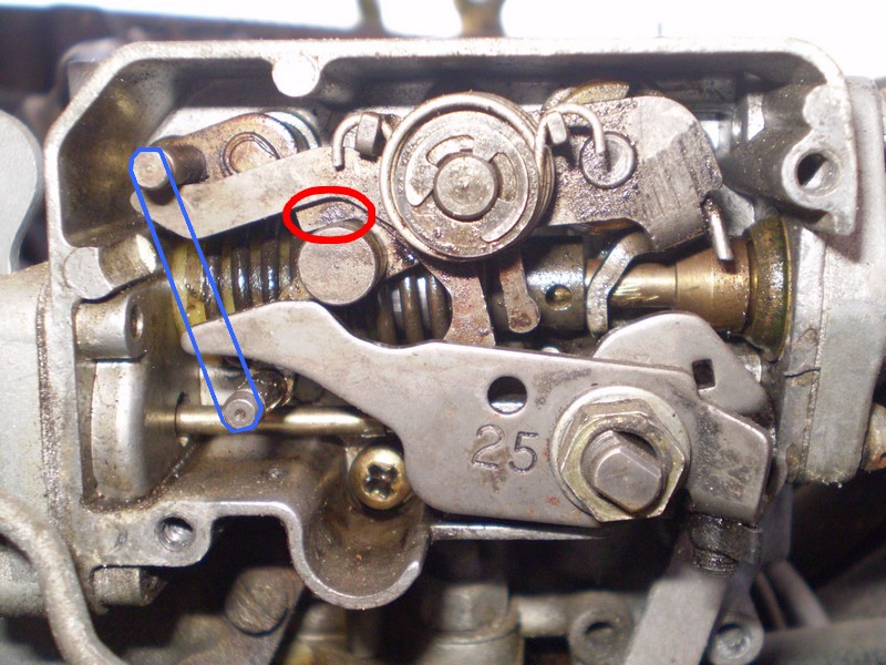

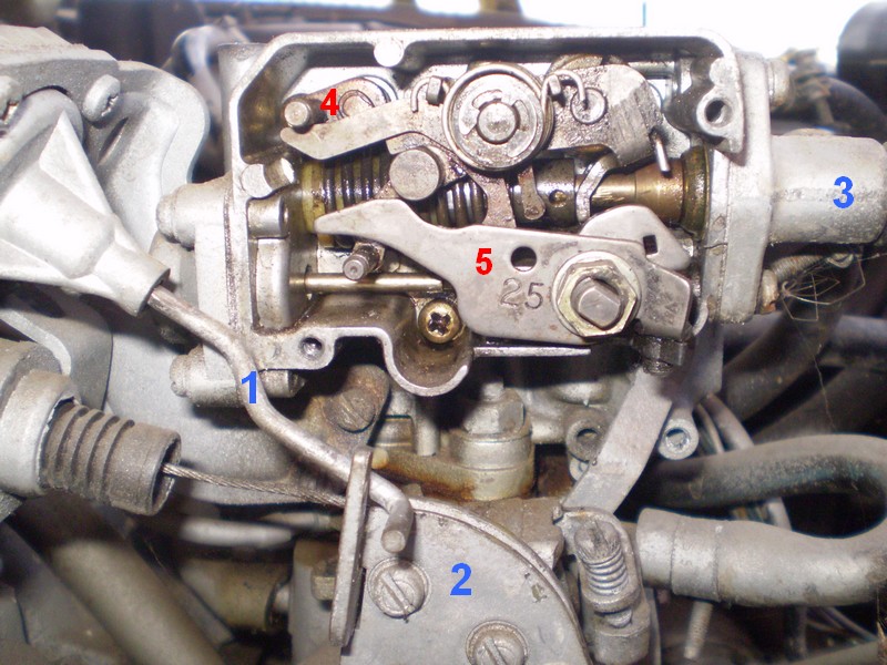

Jinak jsem rozebral tu "krabičku" u sytiče a nezdá se mi, že by byly vnitřnosti seskládaný správně, takže bych chtěl požádat kohokoliv s podobným (nebo ještě lépe stejným) karburátorem, aby se mrknul k sobě a dal mi vědět.
Zjistil jsem k tomu jen to, že klapka na přívod vzduchu se nezavírá úplně, ale zůstává pootevřená (což je myslím správně), ale když se vnitřek rozhýbe (rukou), tak páka tý klapky (č. 4) zůstane ve svý poloze. Na dvou "čepech" pák asi chybí seeger podložky, páč jsou na nich zářezy.
K obrázku:
1- táhlo sytiče
2- ovládání plynu
3- přívod chladící kapaliny
4- páka klapky karburátoru
5- tahle páka se hýbe zároveň s pohybem ovládání plynu

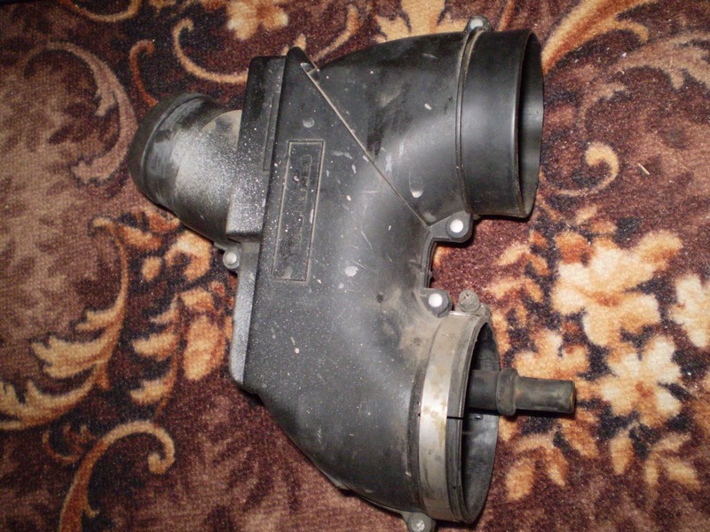

Ještě jsem koukal na tuhle část sání, ve který je klapka přepínající přívod vzduchu od svodů za studena a od masky, když se motor ohřeje.
Ta klapka jde sice zavřít rukou, ale ani pětiminutový působení fénu s ní nehlo, takže kdyby někdo měl navíc, tak ji beru (stejná by mohla být i na 205kách;))

1. chybí tam pružina
2. Chybí na spodní páce ovladací prvek, teda pokud je to ten karburator
Stejně se mi nezdá ovládání sytiče na táhlo plynu:myslim

Pružina tam chybí určitě (podle toho videa), ale stejný karbec to není. ten na videu je 34-34 Z1 a je dvoukomorovej. Ten můj je jen jednokomorovej;)

Aha tak je to opravdu jen 34. No ono je to vidět i na těch tyčkách u tebe jsou drážky pro to péro, a vlasně se kvuli tomu nezavírá klapka. a pokud není klapka zavřená jak má být tak za studena startuje blbě i na sytič protože má moc vzduchu;)

Doraz tam asi žádný neni, protože ručně šla zavřít normálně, ale potom zboku se pohnul tenhle bazmek (viz. foto) a od tý doby se po ručnim zavření kousek pootevře a zůstane tak.

Jinak jsem rozebral tu část ze sání s klapkou a jednak je v háji ten plast přenášející pohyb vodorovný/svislý (ohlodaný čep na jedné straně) a druhak se ta vodorovná část od "čidla" pohybuje jaksi zvláště (asi tam chybí pružina či co)... Jo a to čidlo jsem nebyl schopnej nijak sundat, víte někdo, jak na to?
EDIT: Teď jsem na BX clubu našel, že můj motor- typ BAZ má v originále karburátor Solex 34 TBIA, což i vypadá, že je na tom štítku výše uvedeno:myslim Navíc má tenhle motorprý elektronicky řízený karburátor s řídící jednotkou (takže mám další "polostříkačku":roll).
