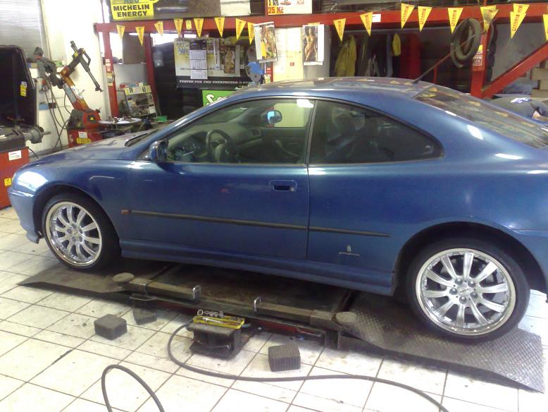

suno Odesláno 4. únor 2008 Autor Sdílet Odesláno 4. únor 2008 vies mi povedat cenu na 23mm, 4ks, stredova diera na disku je 66,6 cize podlozka asi 66,5? a samozrejme aj tu fajnu sroubu by som k tomu chcel a inak neslo to spravit s tou jednou priechodnou dierou ako sme spominali nazaciatku prispevku? Citovat Odkaz ke komentáři Sdílet na ostatní stránky More sharing options...
Pato406coupe Odesláno 4. únor 2008 Sdílet Odesláno 4. únor 2008 Sak tu prechodovu tam vopchas aj do tej podlozky co je na fotke.....teda ak nebude treba zvacsit dieru o milimeter, lebo je posunuta, ale vola tam urcite je, takze treba iba dlhy srob a je to Citovat Odkaz ke komentáři Sdílet na ostatní stránky More sharing options...
suno Odesláno 4. únor 2008 Autor Sdílet Odesláno 4. únor 2008 ved aj mne sa zda ze by to tak mohlo byt Citovat Odkaz ke komentáři Sdílet na ostatní stránky More sharing options...
Spoilt Odesláno 5. únor 2008 Sdílet Odesláno 5. únor 2008 Cena je asi stejná. Tohle mě vyšlo na 3700,- včetně šroubů...i toho malého upraveného. Citovat Odkaz ke komentáři Sdílet na ostatní stránky More sharing options...
Pato406coupe Odesláno 5. únor 2008 Sdílet Odesláno 5. únor 2008 A z coho to je vyrobene? Citovat Odkaz ke komentáři Sdílet na ostatní stránky More sharing options...
suno Odesláno 5. únor 2008 Autor Sdílet Odesláno 5. únor 2008 cize tych 3700,- (predpokladam Kc) je cena za 23mm duralove podlozky vratane komplet sroubov? a este jedna otazka... nebude triast volantom? ked aj disky vyvazis ale tie rozne rozlozene srouby to aj tak cele "rozladia" Citovat Odkaz ke komentáři Sdílet na ostatní stránky More sharing options...
Spoilt Odesláno 5. únor 2008 Sdílet Odesláno 5. únor 2008 kola už tam mám a vše v pohodě. Je to ze železa aby to drželo. Myslím, že cena je stejná i v případě širších či užších podložek...Když to teda nebudou 10 cm:-)))) Citovat Odkaz ke komentáři Sdílet na ostatní stránky More sharing options...

suno Odesláno 5. únor 2008 Autor Sdílet Odesláno 5. únor 2008 zelezne nechcem nevies mi poskytnut aspon presny vykres a ja si to uz dam niekde spravit... a este mi vysvetli ako si spravit tu jednu "specialnu" sroubu? Citovat Odkaz ke komentáři Sdílet na ostatní stránky More sharing options...
suno Odesláno 5. únor 2008 Autor Sdílet Odesláno 5. únor 2008 este prezrad aky tam mas motor (ci mas Brembo brzdy) a ake mas ET a ake siroke podlozky... ja spekulujem ET35 a 23mm podlozky -> vysledne ET12 Citovat Odkaz ke komentáři Sdílet na ostatní stránky More sharing options...
f3Rd@ Odesláno 5. únor 2008 Sdílet Odesláno 5. únor 2008 Původně zaslal: Spoilt Kuk kde jsi sehnal ty kola a jak se jmenuji. Chtel jsem si je taky koupit, ale nidke jsem je nenasel, tak jsem nakonec koupil neco jineho... Citovat Odkaz ke komentáři Sdílet na ostatní stránky More sharing options...
Spoilt Odesláno 6. únor 2008 Sdílet Odesláno 6. únor 2008 Kola jsou Rial Bellagio. Výkres nemám páč to je dělaný na zakázku. Motor 3,0 v6. ET kol 35. Podložky zadek 2,5, předek 2,2 a místa je tam dosti:-) Citovat Odkaz ke komentáři Sdílet na ostatní stránky More sharing options...
suno Odesláno 6. únor 2008 Autor Sdílet Odesláno 6. únor 2008 a keby si mi dal vyrobit jeden kus (staci co najtensia)? a podla nej si dam spravit z duralu Citovat Odkaz ke komentáři Sdílet na ostatní stránky More sharing options...
