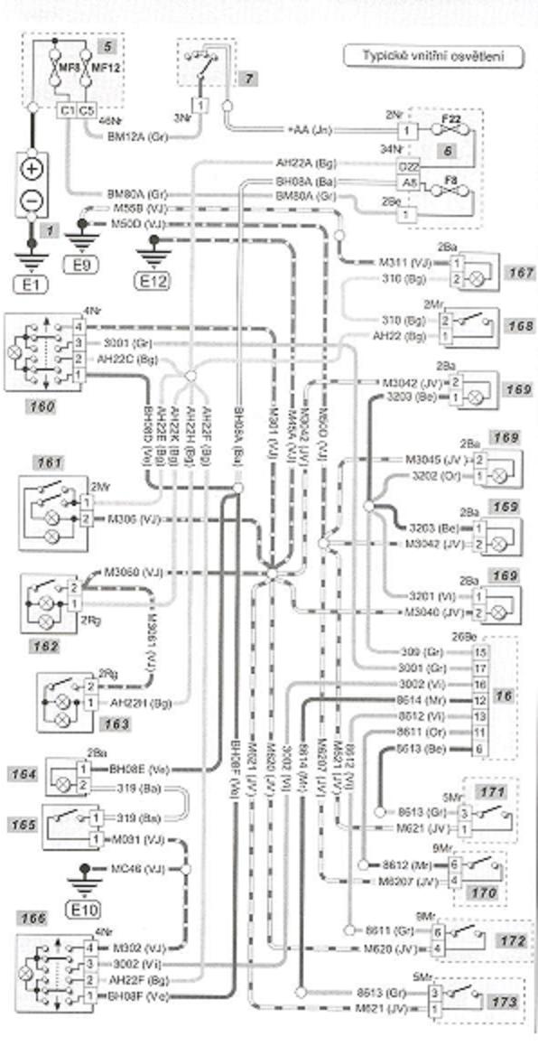

Zbyňa1 Odesláno 21. leden 2008 Sdílet Odesláno 21. leden 2008 Zaslal sarkomi : Nic ve zlém máš nový modela co jsem koukal na elektriku nového modelu tak ten ji tam nemá,nikde jsem ji neviděl:) Taky nic ve zlém , ale já myslel že řešíme problém , který má Haness a kenny456 a ne můj ?! Jinak za schéma k novému modelu díky... [upravil dne 21/1/08 Zbyňa1] Citovat Odkaz ke komentáři Sdílet na ostatní stránky More sharing options...
Guest servisman Odesláno 21. leden 2008 Sdílet Odesláno 21. leden 2008 tak sorry nějak jsem se přehmátl,k čemu ta dioda jen že jde nepětí z jedné strany,sic si něcom myslím proč ale nevím,je to jen domněnka mioje Citovat Odkaz ke komentáři Sdílet na ostatní stránky More sharing options...

ajven Odesláno 21. leden 2008 Sdílet Odesláno 21. leden 2008 Původně zaslal: Zbyňa1 Ještě jednou jsem se zaměřil na to schéma a koukám , že v té pojistkové skříni co je označená 16kou má vnitřní osvětlení 2 pojistky a to F30 a F25 . Potom by bylo možný , že kdyby u Hanessa byla vadná pojistka F30 , tak by při otevření nesvítilo osvětlení v kabině a při odemčení dálkáčem ano , protože to asi svítí přes F25 , ale nevím kde jsou zrovna tyto pojistky umístěný podľa legendy vľavo by malo byť označenie 16 ako positková skrinka pri spolujazdcovi, ale podľa Autodata som nikde takú skrinku nenašiel tak potom by som povedal, že to je u šoféra pod volantom a typoval by som to až na tie poistky pri riadiacej jednotke. Citovat Odkaz ke komentáři Sdílet na ostatní stránky More sharing options...

Guest servisman Odesláno 22. leden 2008 Sdílet Odesláno 22. leden 2008 [pod volantom a typoval by som to až na tie poistky pri riadiacej jednotke. měli by to býti pojistky u řidiče,v mot.prostoru 30 pojistek není jak je označena jedna Citovat Odkaz ke komentáři Sdílet na ostatní stránky More sharing options...
Haness Odesláno 23. leden 2008 Autor Sdílet Odesláno 23. leden 2008 Díky všem za rady,zatím jsem zkontroloval skoro vše,a to nejdůležitější stále nevím:kde jsou pojistky k vnitřnímu osvětlení.Nemám totiž manuál.Nevite někdo které pojistky to jsou.... Citovat Odkaz ke komentáři Sdílet na ostatní stránky More sharing options...
Guest servisman Odesláno 23. leden 2008 Sdílet Odesláno 23. leden 2008 měla by to býti poj č.25 starý model manuál tu někde je odkaz pojistky na starý a nový model je tu taky i zobrazen Citovat Odkaz ke komentáři Sdílet na ostatní stránky More sharing options...
Guest servisman Odesláno 23. leden 2008 Sdílet Odesláno 23. leden 2008 zde je odkaz na ty pojistky od OK406 Citovat Odkaz ke komentáři Sdílet na ostatní stránky More sharing options...

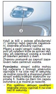

jarokare Odesláno 2. leden 2019 Sdílet Odesláno 2. leden 2019 @Dobišar návod jsi četl ? http://public.servicebox.peugeot.com/APddb/ Péťa ohodnotil 1 Citovat Odkaz ke komentáři Sdílet na ostatní stránky More sharing options...
Dobišar Odesláno 2. leden 2019 Sdílet Odesláno 2. leden 2019 jarokare - děkuji za radu. Schválně jsem se koukal do mého návodu, který jsem si již dávno stáhnul, jestli tam mám tu část, kterou jsi mě zvýraznil žlutě, neboť jsem to již dříve četl několikrát. Červenám se až na pr.... a hamba mě fackuje. Ono to tam opravdu je napsané. Omlouvám se tedy za zbytečný příspěvek a zdržování a jdu se stydět na hanbu do kouta. Péťa ohodnotil 1 Citovat Odkaz ke komentáři Sdílet na ostatní stránky More sharing options...
Wranic Odesláno 3. leden 2019 Sdílet Odesláno 3. leden 2019 (upraveno) Co je mysleno tim vypinacem 1? Ja jen ze me se stropni nerozsviti dokud nezapnu elektriku klickem ani cteci. Rok vyroby 1997 Upraveno 3. leden 2019 uživatelem Wranic Citovat Odkaz ke komentáři Sdílet na ostatní stránky More sharing options...
