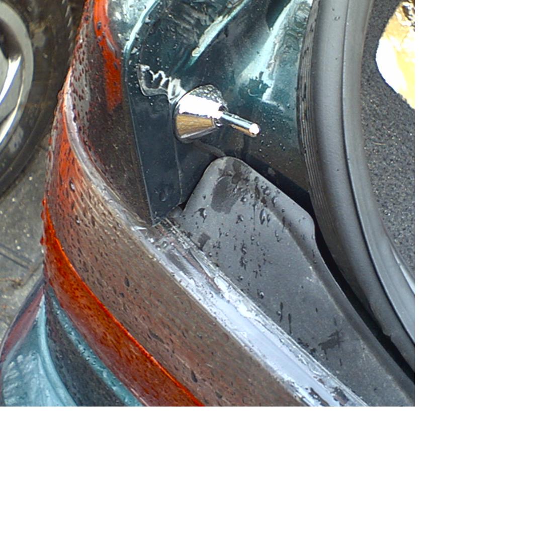

Když je to na lemu pátých dveří bere to i roh nárazníku jako kdyby tam bylo čidlo?
Funguje to 100 % a rohy nárazníků to nebere jako překážku....
To jsme si nerozuměli (to, že to roh nebere jako zábranu jsem z textu pochopil). Jde mi spíš o to, že pokud couvám někam a blížím se rohem nárazníku k překážce, tak zda to zaznamená správně i překážku u rohu nárazníku (na náraznících bývají krajní senzory až v jeho ohybu).

Myslím že ty čidla mají rozptyl 120° ale ještě mrknu kolik přesně a pisnu a myslím že by těch 120° by mělo stačit i na překážku v rohu,nesmíš spolehat jen na čidla a rochu kukat do zrcátek,pro jistotu,je to jen elektronika které se nemusí 100% věřit...

Zkus prosím nacouvat rohem ke stěně, co Ti to bude signalizovat (lepší je praxe než papíry). Do zrcátek momentálně koukám co to jde a tak právě přemýšlím o park. asistentovi. Rozhoduji se zda táhnout dráty přes dveře nebo lakovat na stříbrno.

To me taky zajima protoze o tom taky uvazuji, ale i kdyz maji rozptyl 120° a bude tam pevna prekazka (roh narazniku) tak ten signal se o tento roh bud zastavi nebo odrazi jinam, ale neuvidi pres nej podle me do uplneho kraje jak myslel Leo

Tak pánové,dneska jsem to zkoušel a za prvé: couval jsem do otevřené garáže kde byli vrata otevřené a měl jsem na každé straně cca 0,5 m a jak jsem se blížil rovně k těm vratům tak mi ty vrata to bralo jako překážku i když byli mimo boku auta o cca půl metru....to myslím říká vše.....:papa:papa

Jo tenhle princip co jsi použil se mi líbí daleko více než dělat díry do nárazníku.
V nárazníku by akorát čidla trpěla špínou a vodou a tak...:aut
aaa taky natažení drátů je jednoduší!

v poho o nic nešlo....stejně je to můj způsob uchycení čidel:D:D:D tak mám odpovědí k tomu dost..... ale nic proti tvému vláknu.....:papa:papa:papa

K tým rohom - ak by to bralo ako prekážku, tak by to muselo pískať stále. Ale nepíska. Čo mi ide na roh auta, to vidím v zrkadle a ak je to skované, tak to zapíska. Ak by to bolo v rohu asi by to skreslovalo pri cúvaní madzi autá ako písal Leo. Bok si usrážim, ide mi o "zadok:papa"
