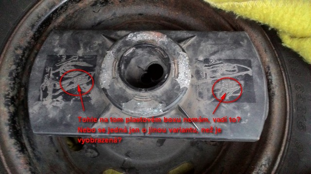

TomK Odesláno 24. květen 2017 Sdílet Odesláno 24. květen 2017 Ahoj, přidávám se ke všem zde "postiženým" - nově jezdím (se starou) 307SW, dostal jsem ji už s vymontovaným držákem a s rezervou v kufru Vše co k tomu mám je na fotkách, vím že předchozí majitel přeříznul lanko a pěšec není, chybí ještě něco? A hlavně dotaz / prosba na P607Oldu - dá se domluvit repas u experta? Poslal bych to co mám... , díky Citovat Odkaz ke komentáři Sdílet na ostatní stránky More sharing options...
P607Olda Odesláno 25. květen 2017 Sdílet Odesláno 25. květen 2017 (upraveno) To, co jsi označil červeně, jsou podkládací klíny plastové, které jsou přichyceny zboku k té skříňce. Odpověď napíšu přes Soukromou zprávu. Upraveno 25. květen 2017 uživatelem P607Olda Citovat Odkaz ke komentáři Sdílet na ostatní stránky More sharing options...

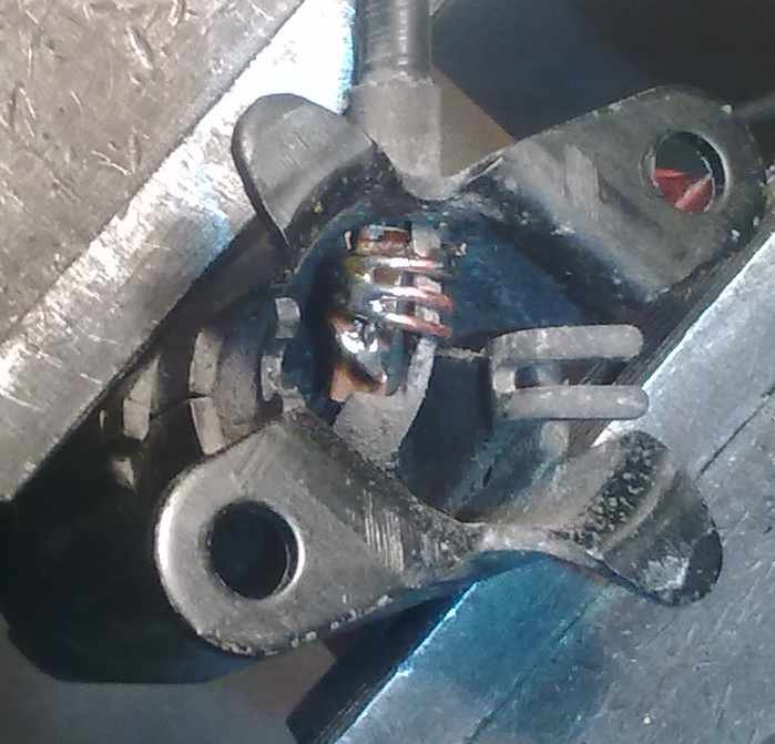

P607Olda Odesláno 17. prosinec 2017 Sdílet Odesláno 17. prosinec 2017 Dost neobvyklé, protože dokud je skříňka sešroubována, tak brzda nemá kam uhnout. Zřejmě bude nutná demontáž a rozebrání a podrobně prohlédnout. Fotky jsou v tomto vlákně, zhruba z dubna 2015. Možné závady: - plechový obal má mít tvar válce, ale mohl se násilím u spodu rozehnout (sukýnka), takže pružina uhnula - hliníkový odlitek má ochozené hrany, případně pružina má nesprávný úhel zakončení. Přečti si texty z uvedeného období. Citovat Odkaz ke komentáři Sdílet na ostatní stránky More sharing options...

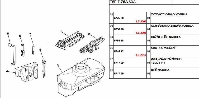

P607Olda Odesláno 21. květen 2018 Sdílet Odesláno 21. květen 2018 Myslíš toto? Podle serviceboxu se dá objednat Citovat Odkaz ke komentáři Sdílet na ostatní stránky More sharing options...
pajas502 Odesláno 21. květen 2018 Sdílet Odesláno 21. květen 2018 Ten plast.kaslik budou mít i na vrakáči, horší už to bude s tou výbavou Citovat Odkaz ke komentáři Sdílet na ostatní stránky More sharing options...

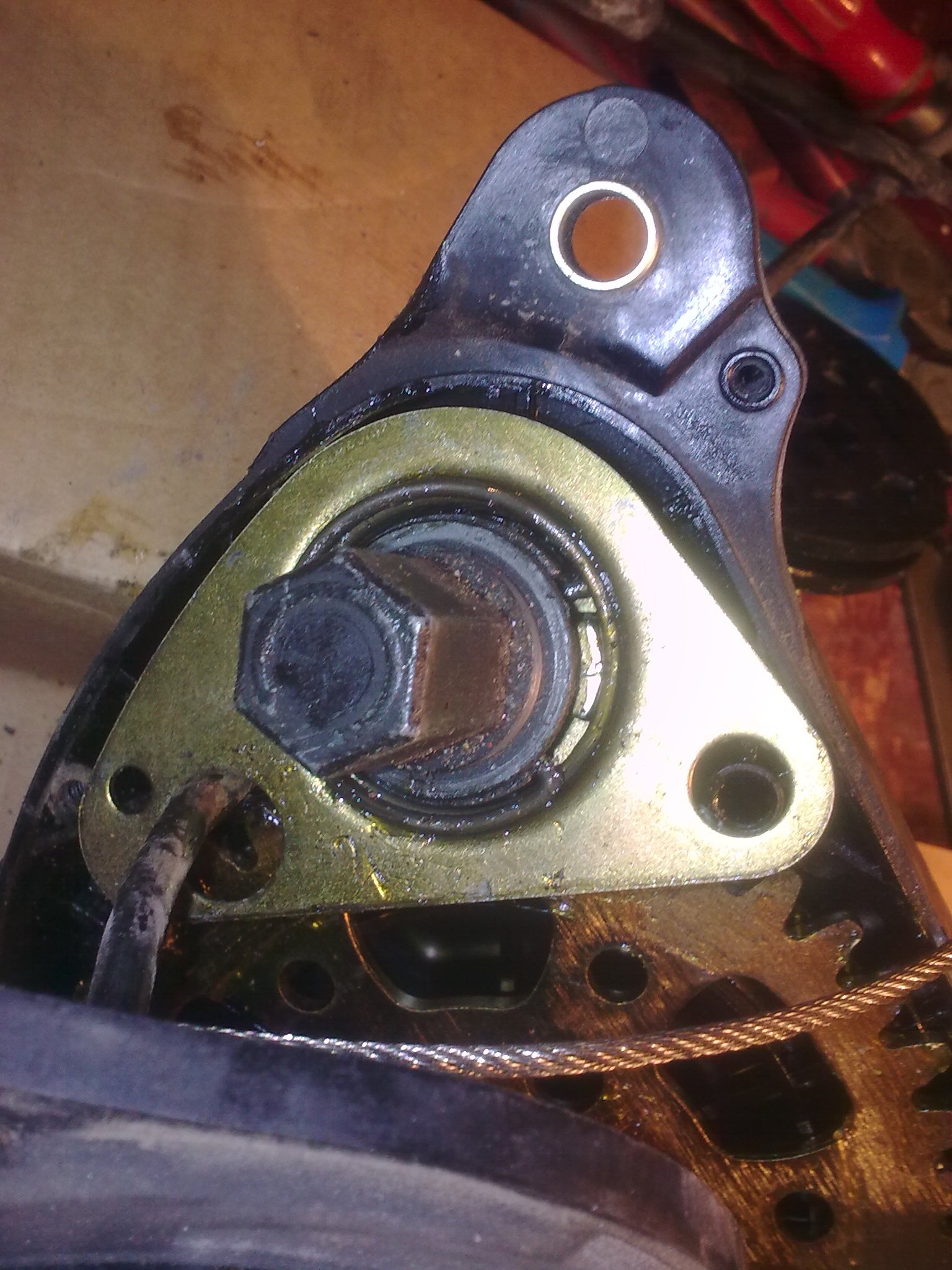

P607Olda Odesláno 13. září 2018 Sdílet Odesláno 13. září 2018 (upraveno) Viz příspěvek z 19.4.2015. Po sestavení není do brzdy vidět. Je to trochu umění ji sestavit. Hlavně: po sestavení musí spodek plechu doléhat těsně na ozubené kolo, a při pohledu shora musí být pružina zasunutá asi 1,5 mm pod úrovní plechu. Jinak by víko nesedělo. Viz fotka. Pozn. na fotce brzda není usazena ve své pozici. Kontrolu funkce musíš provádět tak, že brzdu vložíš do své pozice. Při točení šestihranem lze točit, ale při pohybu ozubeným kolem se zasekne. Nevýhodou je, že při této zkoušce se pružina vychýlí ze své pozice, takže znou rozebrat, usadit a pak smontovat včetně víka. Je třeba namazat celý mechanismus brzdy a hlavně horní přírubu, kde klouže po okraji víka. Někde výše jsem psal, že u starších provedení hliníkového kolena, lanko sklouzává bokem a zasekne se, pak nejde nahoru ani dolů. Je dost možné, že toto je jedním z hlavních důvodů nefunkčnosti navijáku. Výše jsem uváděl opravu pomocí plastové zdrhovačky. Nicméně, zámek zdrhovačky může překážet volnému pohybu kleštiny. Nyní jsem vyzkoušel jiné způsoby: - pokud se koleno zlomilo, tak koleno nahradit ocelovou trubkou, ta se musí zafixovat pomocí zvláště upravené matice (je to docel umělecké dílo) - původní koleno "doplnit" na trubku, pomocí měděného plechu a zajistit ovinutím měděným drátem a spájet - taky trochu umělecké dílo... Viz fotka - pod drátem je ještě žlábek z měděného plechu. Drát je nutno vytvarovat tak, aby se konce opřely o pevné části - aby se celek nepohnul ze své pozice. Často se zamýšlím, že takový jednoduchý naviják a kolik má úskalí. Upraveno 14. září 2018 uživatelem P607Olda Citovat Odkaz ke komentáři Sdílet na ostatní stránky More sharing options...

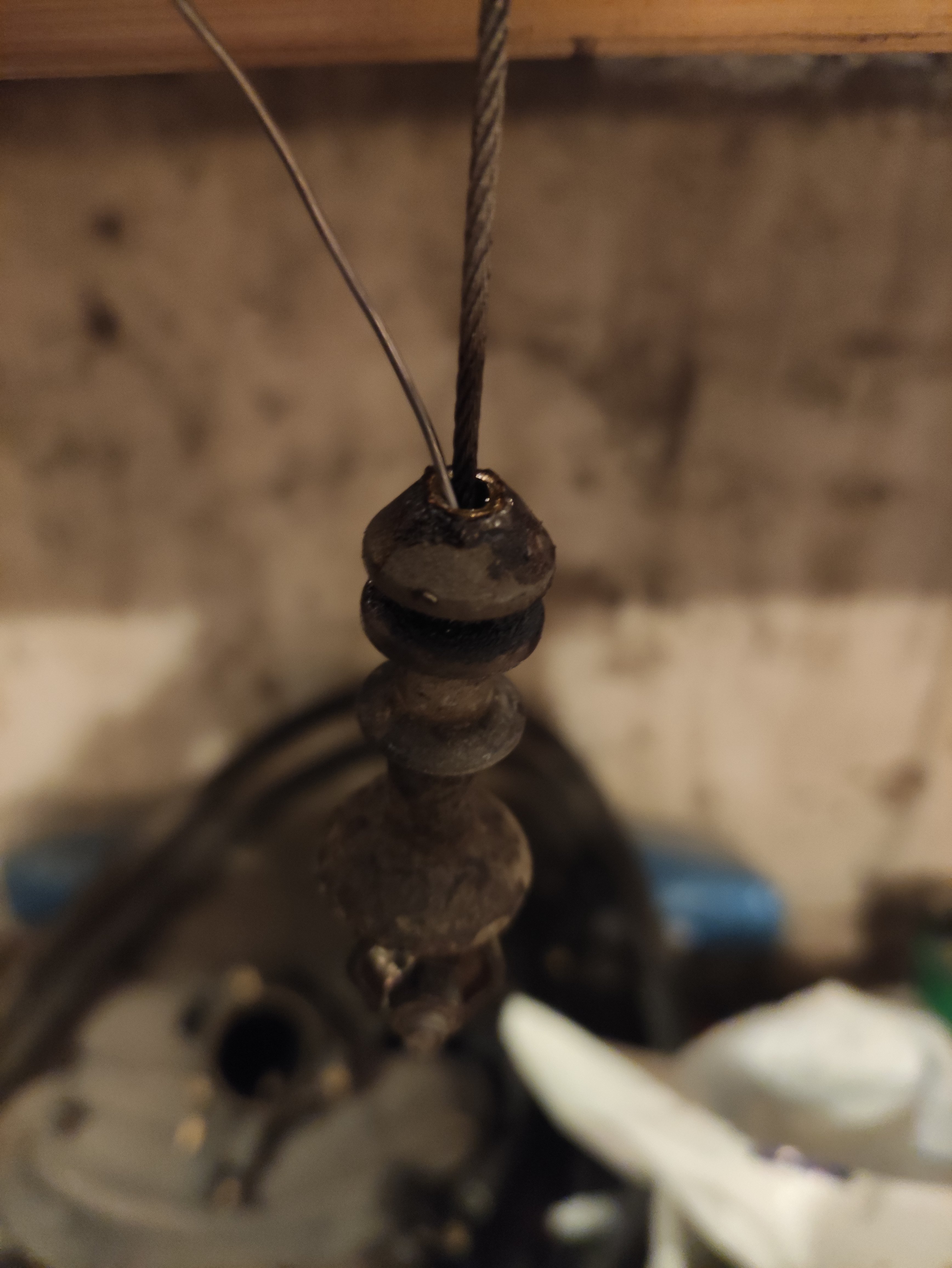

VojtouNerCZ Odesláno 5. květen 2021 Sdílet Odesláno 5. květen 2021 Kdyby jste to ještě někdo opravoval, tak na upevnění pěšce k lanku se mi osvědčil cín Pěšec vyvrtat, dát dolů pro jistotu lanovou svorku, nahřát a zalít cínem. 307rg ohodnotil 1 Citovat Odkaz ke komentáři Sdílet na ostatní stránky More sharing options...
