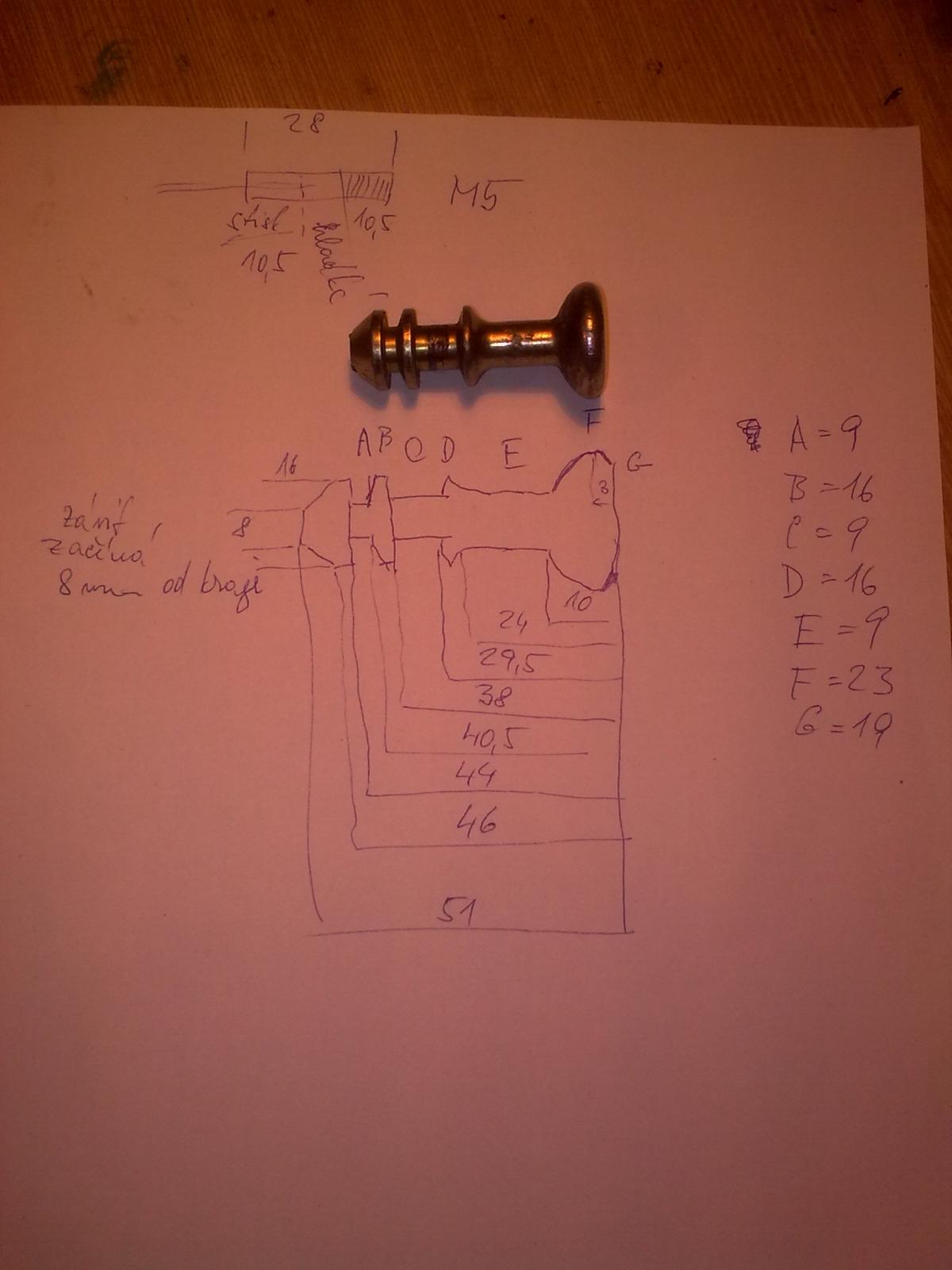

P607Olda Odesláno 9. červen 2015 Sdílet Odesláno 9. červen 2015 (upraveno) Rádo se stalo. Takže naviják je opraven a čeká tady na dalšího zájemce. Zároveň prosím, kdo máte vrak navijáku, pošlete mi, i za úhradu (nebo domluvíme převzetí osobně). Teď mi chybí hlavně ten pěšec, ale kupodivu i ostatní díly mohou mít vadu, např. u posledního bylo ochozené to hliníkové zahnuté vedení lanka, jak mění směr z vodorovného na svislý. Upraveno 9. červen 2015 uživatelem P607Olda Citovat Odkaz ke komentáři Sdílet na ostatní stránky More sharing options...

P607Olda Odesláno 9. červenec 2015 Sdílet Odesláno 9. červenec 2015 (upraveno) aktual Edit: aktualizováno proto, že volal jeden zájemce o radu a potřeboval jsem rychle zaslat rozměry pěšce. Upraveno 9. červenec 2015 uživatelem P607Olda Citovat Odkaz ke komentáři Sdílet na ostatní stránky More sharing options...

P607Olda Odesláno 26. říjen 2015 Sdílet Odesláno 26. říjen 2015 Bazmek, bojka: nevím, co to je, upřesni nebo vyfoť. Pěšec se dosti vzácný, ale ty ho asi máš. Vyměním ti celý naviják za repasovaný za 300 + poštovné. Anebo poradím s opravou (jednodušší pro nás oba). Citovat Odkaz ke komentáři Sdílet na ostatní stránky More sharing options...

P607Olda Odesláno 26. říjen 2015 Sdílet Odesláno 26. říjen 2015 (upraveno) Jj, tak si to sežeň z vrakáče. Anebo si to jdi najít tam, kdes to vyhodil. Ten pěšák je dosti nedostatkový, protože ho hodně lidí ztratí. Upraveno 26. říjen 2015 uživatelem P607Olda Citovat Odkaz ke komentáři Sdílet na ostatní stránky More sharing options...
trinity102 Odesláno 27. říjen 2015 Sdílet Odesláno 27. říjen 2015 Taky jsem to opravoval. Použil jsem lanko 3mm. Přesně pasuje do drážky v kole navijáku, takže se do sebe nezařízne a je dost tuhé. Ani při chybné manipulaci (spouštění rezervy bez současného vytahování z pod auta) nenamotá opačně a následně nezamuchlá. Jen jsem musel udělat šroubovou koncovku co přijde do pěšce se závitem M6 a do pěšce taky zvětšit závit na M6. Citovat Odkaz ke komentáři Sdílet na ostatní stránky More sharing options...

P607Olda Odesláno 29. říjen 2015 Sdílet Odesláno 29. říjen 2015 Obvyklý je opačný postup, tzn. dát si opravdovou rezervu namísto lepící sady. Ty máš možnosti: - najít svůj pěšec v trávě - koupit pěšec na vrakáči - vyžádat pěšec v servisu Peugeot, když někomu montovali nový naviják, tak jim starý zůstal i s pěšcem - vysoustružit nový pěšec - dát tam jinou svorku - nedokonalé, protože pěšec drží v kleštině proti vypadení, zatímco při použití svorky to bude držet jen na brzdě, která je v navijáku. Nahradit lanko je celkem snadné. Citovat Odkaz ke komentáři Sdílet na ostatní stránky More sharing options...

Zodiak Odesláno 3. únor 2016 Sdílet Odesláno 3. únor 2016 Mě se stala identická věc. Koupil jsem auto bez rezervy. Když jsem si pořídil rezervu a chtěl jsem spustit lanko, sjelo jen kousek (evidentně se to nemá dělat bez zátěže) Tak jsem ho navinul, hrozně ztuha a dolů už ani náhodou. Naštěstí je k navijáku dobrý přístup i bez zvedáku. Sundal jsem ho, rozdělal a ouha, lanko úplně sežvejkaný a roztřepený. Projel jsem forum, vykuchal lanko z figurky, opatrně provrtal figurku durch dvaapůlkou vrtákem. Zítra do navijáku strčím lanko, protáhnu dirkou ve figurce a zajistím. Potil jsem se akorát u vrtání. Ještěže je figurka snad z mosazi, zalomit tam vrták, bylo by veselo...... Citovat Odkaz ke komentáři Sdílet na ostatní stránky More sharing options...
P607Olda Odesláno 3. únor 2016 Sdílet Odesláno 3. únor 2016 (upraveno) Pokud je roztřepené, tedy jednotlivé dráty jsou přerušené, tak špatný. Jinak lze narovnat i šíleně zmuchlané lanko. Mezitím jsem vyzkoušel ještě další fígle: - do válečku D8x10 (který je v navijáku) vyvrtat dírku, trochu zbrousit, aby se vešla hlava hřebíčku, a pak prostrčit lanko, zatlouct hřebíček, vymýt benzínem a dvěma páječkami prolít cínem (navrhoval už někdo přede mnou, nyní jsem to vyzkoušel) - pokud použijete lanko z bicyklu (jsem přesvědčen, že stačí), tak do válečku vyvrtat dvě dírky vedle sebe a lanko provléct tam a zpět. Je fakt, že některé věci se parádně dělají v soustruhu (vrtání šroubku po délce), ale i stojanová vrtačka hodně pomůže. Upraveno 3. únor 2016 uživatelem P607Olda Citovat Odkaz ke komentáři Sdílet na ostatní stránky More sharing options...
