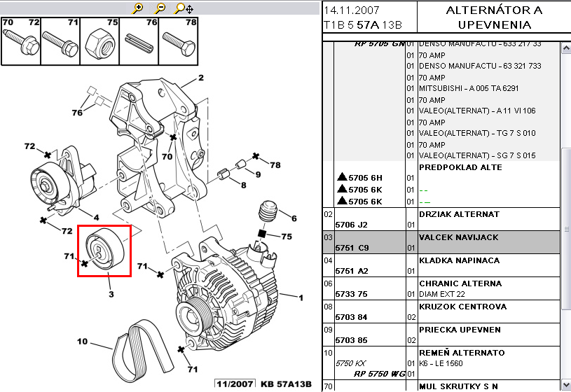

Aahoj vsem, mam prolem nnevim kde hlledat. Mam p206 1.9D s klimou , Kdyz mam studený motor nebo pri vyšších otáčkách mi prihvízdáva remen a nekdy i lehonce piska na volnoběch. je tam jen napinaci kladka a ta je nadoraz. Ale jeste k tomu kdyz se rozjizdím jako kdyby se mi nekde drelo lozisko, mel jsem to sudnaný a vsechno vypadalo ok. tak prosim o rady, mam 110 tis. dekuji za dopoved.

mne to piskalo tak isto, neviem sice ci to bude to iste...ale medzi napinacou kladkou a alternatorom je taky valcek, no to mi uletelo nedavno, km 130tis.,
a mne to piskanie bolo od toho, pretoze ked mi to odletelo uz nepiskalo..
skus dat dole remen a tak nastartovat...sice ty mas diesel..
neviem ake su tam rozdiely diesel - benzin
ale mne to piskanie bolo od toho valceka...vymeniili v servise, od vtedy secko OK :)
