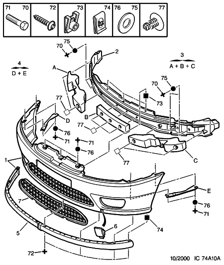

som zaregistrovany na servicebox ale nechce ma tam pustit.. potreboval by som technicku dokumentaciu - obrazok s rozpisom dielov, predny naraznik s ostrekovacmi svetiel na 406 coupe starsi model.. dakujem

Tak ten sháním i já ale na sedan. Jelikož potřebuji vyměnit přední praví ostřikovač světla. Neměnil to už někdo z Vás? Je potřeba sundat celý přední nárazník? A nebo stačí vyndat přední mlhové světlo??
diky chlapi, ale zhanam s ostrekovacmi... ale aj tak dik za ochotu... keby sta nahodou nasli s ostrekovacmi tak pleas..
presne to je ono... diky

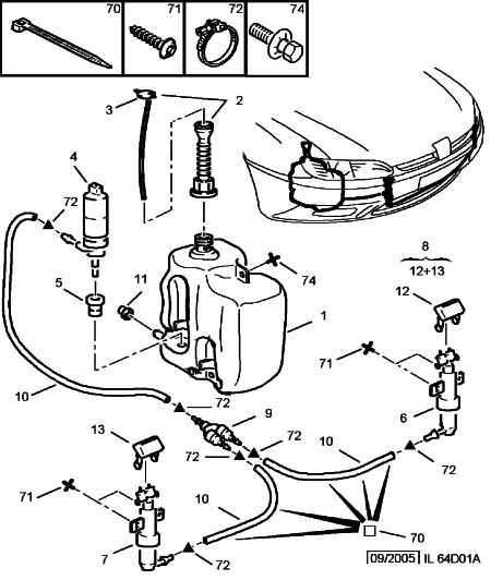

zaujimaju ma konkretne dve krytky (12 + 13)..nevieme nejake objednavacie cislo pripadne i cenu?
resp, potrebujem dat na auto s ostrekovacmi svetiel naraznik bez otvorov a tie otvory tam vyrezat a potrebujem kupt tie dve krytky... dufam ze tam niesu nejake "panty" alebo nejaky speci system
hochu,jedna krytka stoji kolem 800kc,taky me obe chybi,neresim to,mam to domluveny s kamosem v servise,ze to necha zavarit a naraznik se strikne

zavarit?? ale tym padom budes bez ostrekovacov... ja chcem aby ostrekovace boli funkcne
ja je tam stejne nemam,mam naraznik z jinyho auto,muj byl jaksi zboreny
Ty krytky nejsou na pantech. Ty se nasadí na sedlo trysek, které vyjíždí.
OK406: presne to som potreboval vediet, lebo zhanam predny naraznik a ze ci mozem kupit aj bez otvorov na ostrek. a vyrezat alebo to ma tam dake panty... uz teraz viem.. dik
Původně zaslal: suno
podle mne se dá vyřezat čili udělat otvory pro ostřikovače čili jen ty krytky
