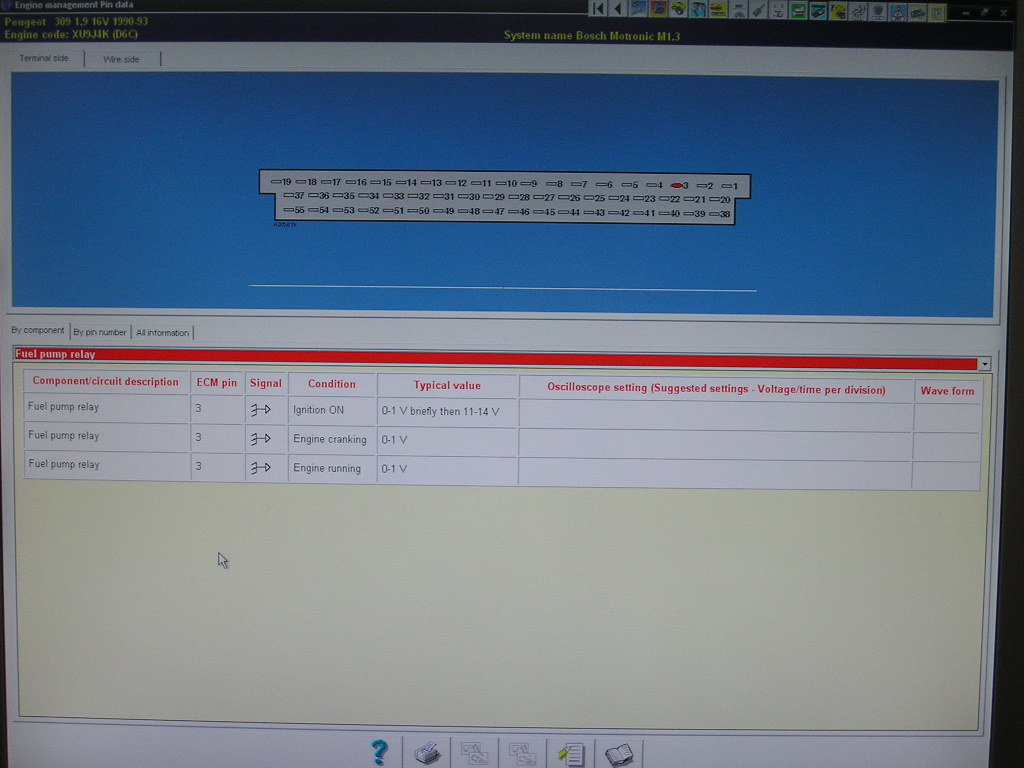

Čaute peugeoťáci ! Neviete mi niekto poradiť? Po kratšej jazde som odstavil auto a nejde už vôbec naštartovať. Tankoval som v ten deň na pofidérnej pumpe ale myslím že s tým by to súvisieť nemalo. Iskra je v poriadku a stopercentne je to benzín. Nejde mi benzínové čerpadlo. Ide o Peugeot 309 - 1,9 GTi. Na čerpado idú dva dráty: modrý a žltozelený. Keď otočím kľúčom do druhej polohy tak by som mal na týchto drátoch zmerať napätie, nie? A je to hluché. Neviete niekto poradiť čo s tým? Malo by tam byť niekde relé palivového čerpadla no nemám potuchy kde ho nájdem. Za každú cennú radu vopred dakujem.
