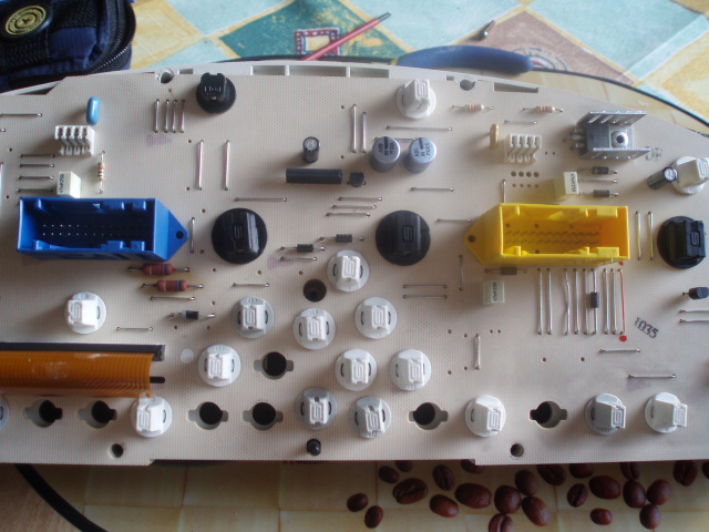

Ferry Odesláno 17. duben 2008 Sdílet Odesláno 17. duben 2008 mno, to bohuzel foto nemam, je treba si to promerit osobne najit pin 16 ve zlutem konektoru nebo pin 26 v modrem konektoru a zkusit ke ktere diode od nich vede cesticka, diody jsou tam tusim sklenene s cervenym prouzkem, je jich tam par tak je to otazka minuty nez najdes tu spravnou, mela by pak v jednom smeru vest a v druhem ne Citovat Odkaz ke komentáři Sdílet na ostatní stránky More sharing options...

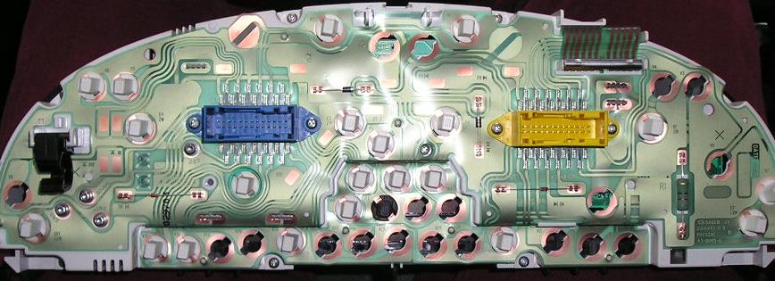

Guest servisman Odesláno 17. duben 2008 Sdílet Odesláno 17. duben 2008 zde máš zadní budíky ale která to je:myslim Citovat Odkaz ke komentáři Sdílet na ostatní stránky More sharing options...
Lacio Odesláno 17. duben 2008 Sdílet Odesláno 17. duben 2008 A teď trochu ještě te teorie.Prosím tě ta dioda by měla propouštět proud jen v jeden směr? Citovat Odkaz ke komentáři Sdílet na ostatní stránky More sharing options...
Guest servisman Odesláno 17. duben 2008 Sdílet Odesláno 17. duben 2008 a tu je novější co mám nyní Citovat Odkaz ke komentáři Sdílet na ostatní stránky More sharing options...
Ferry Odesláno 17. duben 2008 Sdílet Odesláno 17. duben 2008 idealne by mela propoustet ve smeru sipky , tam kde je sipka otevrena je kladny pol, kde ma sipka hrot a tu carku, tam je zaporny pol, timto smerem propousti, pokud bys ji pripojil obracene tak by propoustet nemela, pokud nepropousti ani v jednom smeru, nebo propousti obema smery, je spatna Citovat Odkaz ke komentáři Sdílet na ostatní stránky More sharing options...
Lacio Odesláno 17. duben 2008 Sdílet Odesláno 17. duben 2008 Takže teoreticky mám pravděpodobně spálenou diodu když při te simu. chybě se STOPka rozsvítí. Citovat Odkaz ke komentáři Sdílet na ostatní stránky More sharing options...
Ferry Odesláno 17. duben 2008 Sdílet Odesláno 17. duben 2008 tipoval bych na to Citovat Odkaz ke komentáři Sdílet na ostatní stránky More sharing options...

pastorek Odesláno 19. duben 2008 Sdílet Odesláno 19. duben 2008 Původně zaslal: Lacio Tak je mi líto, měl jsem to celé venku.Napůl rozebrané,ale nepodařilo se mi sundat ručičky z dudíku,abych se mohl dostat k tistěnému spoji abych ho mohl přeměřit. Nemusíš rozoberať celé budíky. K tým diódam je prístup odzadu. Na tom obrázku sú vidieť. Premerať ich môžeš všetky, zlú vystrihnúť a naletovať novú. Profesionálnejšie by to bolo po demontáži plošného spoja ale účel to splní i takto. Citovat Odkaz ke komentáři Sdílet na ostatní stránky More sharing options...
Lacio Odesláno 21. duben 2008 Sdílet Odesláno 21. duben 2008 No ja mám trochu jiné budíky než jsou na obr. 1 takže to musím rozkuchat celé. Citovat Odkaz ke komentáři Sdílet na ostatní stránky More sharing options...
