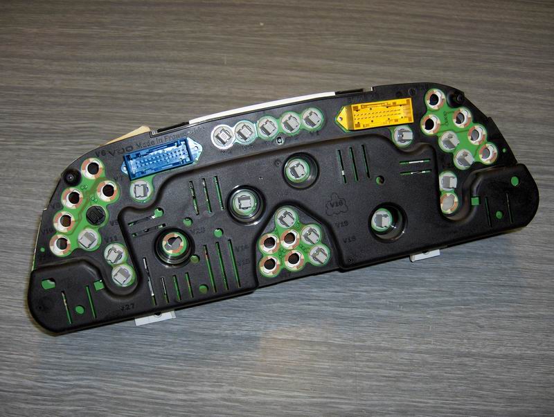

JoseA Odesláno 17. leden 2008 Sdílet Odesláno 17. leden 2008 Tak vypada moje pristrojovka zezadu, chybejici diody nejsou od vyroby osazene ani zapojene. Citovat Odkaz ke komentáři Sdílet na ostatní stránky More sharing options...
myryn Odesláno 17. leden 2008 Sdílet Odesláno 17. leden 2008 Původně zaslal: JoseA Tak vypada moje pristrojovka zezadu, chybejici diody nejsou od vyroby osazene ani zapojene. Jaký LEDky - ty tam máš žárovky (stejný jako já a za který chtěli v "Pažout" servisu 80,- Kč/ks). [upravil dne 17.1.2008 myryn] Citovat Odkaz ke komentáři Sdílet na ostatní stránky More sharing options...
Guest servisman Odesláno 17. leden 2008 Sdílet Odesláno 17. leden 2008 s tou černou paticí jsem je sehnal asi za 25 Kč ,shodne škodovácké Citovat Odkaz ke komentáři Sdílet na ostatní stránky More sharing options...
JoseA Odesláno 17. leden 2008 Sdílet Odesláno 17. leden 2008 Pardon, melo tam byt zarovicky a nikoliv diody Citovat Odkaz ke komentáři Sdílet na ostatní stránky More sharing options...

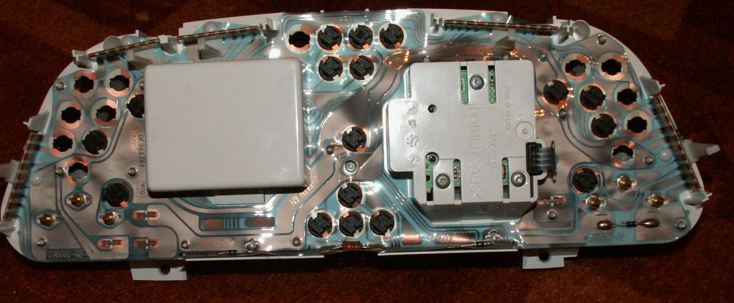

JoseA Odesláno 24. leden 2008 Sdílet Odesláno 24. leden 2008 pleas to tady nikdo nema moznost ani vyfotit novy typ pristrojovky zezadu??? Citovat Odkaz ke komentáři Sdílet na ostatní stránky More sharing options...
Driver Odesláno 24. leden 2008 Sdílet Odesláno 24. leden 2008 Tady je nová přístrojovka zezadu, před nějakým časem jsem na ní upravoval podsvícení: Citovat Odkaz ke komentáři Sdílet na ostatní stránky More sharing options...
Cyberfly Odesláno 24. leden 2008 Sdílet Odesláno 24. leden 2008 Zdravim, Vymenu ziaroviek som cerstvo absolvoval. Takze ak chcete aby vam fungoval symbol parkovaciek, staci spojit spodny kontakt ziarovky podsvietenia kablikom so spodnym kontaktom ziarovky symbolu parkovaciek. Nahradne ziarovky som kupoval po 5,-Sk/kus a vymienal som ich za ziarovky v obijmkach, takze tie obijmky ostali povodne. Ziarovky spolu s obijmkov tu stoja 20,-Sk/kus. Citovat Odkaz ke komentáři Sdílet na ostatní stránky More sharing options...
JoseA Odesláno 25. leden 2008 Sdílet Odesláno 25. leden 2008 Diky za foto, je to ocividne jine, stara ma jine konektrory. Nicmene se s tim asi zkusim poprat a nejak to tam dostat Citovat Odkaz ke komentáři Sdílet na ostatní stránky More sharing options...
