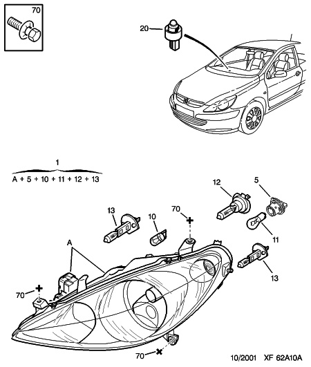

Pe.Tr Odesláno 27. listopad 2007 Sdílet Odesláno 27. listopad 2007 S tou kalkulaci nevim jak na ni servis přišel myslim tech 1500,- , protože motorek do světla 307 neděla ani druhovýroba , vyndan ze světla samozřejmě jde ale jen na připadnou opravu. Servis má pravdu , motorek se dodava jen s celym světlem . na obrazku je motorek označen jako A stary model 307 [upravil dne 27/11/07 Pe.Tr] [upravil dne 27/11/07 Pe.Tr] Citovat Odkaz ke komentáři Sdílet na ostatní stránky More sharing options...

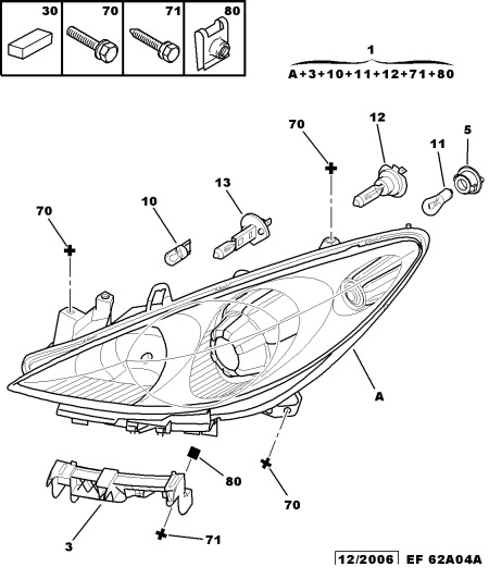

Pe.Tr Odesláno 27. listopad 2007 Sdílet Odesláno 27. listopad 2007 světlo po faceliftu Přeji příjemný den a jsem s pozdravem Trávniček Petr skladník Peugeot DOMANSKÝ, spol. s r.o. koncesionář PEUGEOT, CITROEN, HYUNDAI, MITSUBISHI INFO: prodej náhradních dílů: +420 284 000 542 Internet: www.domansky.cz E-mail: petr.travnicek@domansky.cz PRAHA-ZDIBY - 0km Teplické dálnice D8/E55 Citovat Odkaz ke komentáři Sdílet na ostatní stránky More sharing options...

vlacir1 Odesláno 6. prosinec 2007 Autor Sdílet Odesláno 6. prosinec 2007 Hmm, tak mám asi smůlu , protože ze dvou možných dodavatelů světlometů mám s největší pravděpodobností světlomet od AUTOMOTIVE LIGHTING (je na nich vyražený takový zdvojený A), kde motorek skutečně bez rozlepení světlometů nejde vyměnit, čemuž napovídají dvě věci. Jednak poznámka na výkresu korektoru seřízení světlometů uvedeném výše, kde je poznámka, že pro tento typ se motorky samostatně nedodávají (důvodem je zřejmě to, že skutečně normálním způsobem nejdou vyměnit) a druhá věc, že světlomet má ze strany motoru dva otvory pro výměnu žárovek H1 a H7 a ani v jednom není motorek vidět, protože je umístěn v prostoru mezi těmito otvory, kde je zároveň šroub pro vertikální seřízení světlometů.:grr:grr Diskutovaný postup tedy zřejmě platí pro světlomety VALEO, pro které se motorek samostatně dodává. To Pe.Tr: Dá se k tomu ještě něco dodat? Citovat Odkaz ke komentáři Sdílet na ostatní stránky More sharing options...
Pe.Tr Odesláno 8. prosinec 2007 Sdílet Odesláno 8. prosinec 2007 taky přeci jen sem se zas tak zprvu nemýlil , jen že je i vic typu světel , myslim ad zpusob uspořadaní motorku naklápění sem opravdu nevěděl . Citovat Odkaz ke komentáři Sdílet na ostatní stránky More sharing options...
