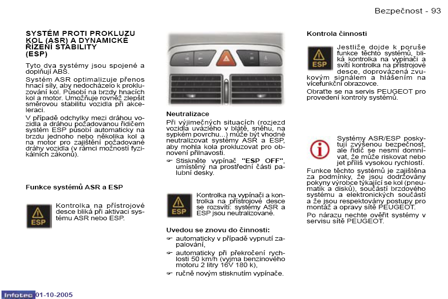

ESP je v podstatě "chytřejší" ABSka. Je tam nějaká elektronika navíc, ale pokud jde o zásahy do řízení, využívá stávajících akčních členů z ABS systému. Pokud vypneš na pojistkách některou z těchto komponent, pravděpodobně přijdeš i o ABS.

A z čeho usuzuješ že v autě ESP máš?? Pokud bys ho v měl, tak tam máš i to tlačítko.
Tak k tomuhle názoru se také přikláním. Teoreticky by měly jít vypnout tlačítkem všechny asistenty. Kromě ABS (což je škoda, občas bych to ocenil)
Zkus se mrknout na Servicebox (nebo sem hoď VINko) a během chvíle zvíš, zda máš ESP či nikoliv.

ESP máš 100%:papa
viz posl. dva řadky
