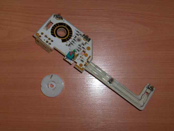

Přestalo mě fungovat ovládání regulace ventilátoru topení, ono to tedy tak trochu funguje, ale když dám otáčky na max tak ventilátor běží moc pomalu. Funguje to stejně i po přepnutí na vnitřní cirkulaci. Jednou už to zlobilo tak jsem to rozebral, vyčistil dráhu po který běhá ten kontakt a bylo to ok. Teď to ale nepomohlo, neřešil jste to někdo u 306ky? Našel jsem tady akorát podobný problém u 205/405.

Nepomohlo by to propájet?

Přesně jak píše Marcel, pro začátek. Zkus to proměřit ohmetrem a ev. propájet:myslim

stejny problem melo teticceno picasso. Problem byl ve spinaci skrince. Byly tam opalene kontakty a tim padem veliky prechodovy odpor. Stacilo rozebrat a vycistit ale nevim jestli to bude tenhle pripad. Jen me to napadlo, protoze je to nachlup stejny problem
Tak opět zafungoval pežotí Self repair system a ovládání už zase funguje. S kamarádem jsme to dneska rozebrali (opět mi spadl knoflík od spínání klimy dovnitř přístrojovky takže jsem v tom mrazu ještě rozdělával ty plasty kolem řadící páky a ručky), vyndali jsme ten tišťák (už asi po třetí), vyčistily opět kontakty (už asi po třetí) a proměřily jsme několikrát odpory na tišťáku. Jeden z těch odporů neukazoval žádnou hodnotu tak jsme usoudily, že by to mohlo být tím. Kamarád vzal ten panel a šel se kouknout jestli by měl nějaký náhradní odpor a když se vrátil tak ještě jednou změřil ten špatný odpor. A najednou měřák normálně ukázal hodnotu. Tak jsme to připojil zpátky jenom na kabel na zkoušku a hele ono to fungovalo, větrák běžel na plný pecky. Takže jsem se jenom podrbal na namrzlý hlavě, pronesl něco na adresu francouzských soudruhů a složil to rychle zpátky. Zatím to funguje, jsem jenom zvědavý na jak dlouho. Vlastně pořádně ani nevím čím to bylo. Asi se nám s kámošem povedlo vyřadit z provozu kurvítko :D
