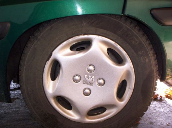

ahojte, moja 106 mi pri plnom naložení šúcha pravé zadné koleso o blatnik, akosi mi to pokazilo náladu. Prosím o radu. vdaka.
buď máš väčšiu pneu ako je zdravé, alebo si si naložil moc moc...

Nechci Ti kazit náladu, ale tipuju to na nutnou repasi zadní nápravy (podívej se ze zadu na auto a pokud máš kolo opravdu vykloněné, pak je repase asi jedinou možností opravy)
rozmer pneu standart 165/70 R13, koleso je odklonene len trochu ale nechapem ako natesno je koleso v blatniku ved je tam medzera asi 1,5cm medzi vnutornou stranou pneu a blatníkom.
nevim teda jak u 106, ale nikdy jsem nemel zadni kola tak natesno, jako na 309ce. Oproti jinym vyrobcum tam vazne moc rezervy nenechavaji. Tzn, kdyz se objevi nejaka vule, tak hned skrtas.
Ale pro jistotu to jeste prohlidni. oskrtany misto pujde poznat a uvidis, jestli ti nekde neodstava treba plastovy podbeh, nebo tak neco.
No, koleso mi šúcha o kov, miesto je už slušne bez farby, a aj guma dostava zabrat ach moje micheliny, som z toho na prášky ako tu čítam tie sumy za repasiu napravy..... (10.000) Nadšenie z nového auta ma pomaly opúšta......
mayco, podľa tej foto sa zdá, že náprava je v poho___:myslim robí Ti to stále, alebo po zaťažení?
neboj, to pravé nadšenie ešte príde. to sú autá z dovozu - vychytáš muchy a jedéš :super
ešte ma napadla jedna možnosť, či sú správne disky, alebo či ten blatník nejaký borec po búračke dostatočne nevyklepal____:nevim
Jestli ti to dře na straně, zkontroluj disky, jestli je nemáš s jiným ET. Tím ET je dáno posunutí roviny, kde se opírá disk o náboj kola vůči středu disku a pneumatiky. Už toho tady bylo o tom na fóru víc, tak pohledej.......:papa
Tak to s tým ET som riešil ked som kupil sadu diskov v bazare lebo vtedy mi jeden šúchal aj pri prazdnom aute, ale v bazari mi ho vymenil a bol klud až doteraz. No, kým našetrím nebudem brať stopárky..... :)
Vdaka, za vaš čas a názory.
