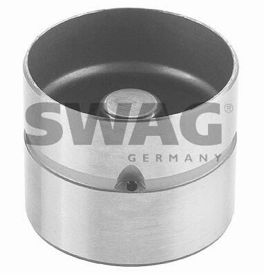

Co takhle z motoru zdvihátka ventilů.Zdvihátko ventilu-druh provozu hydraulický??

moze to byt hydrovahatko.prejavuje sa to tak , ze cim chladnejsi motor je tym vacsi klepot pocujes.pri pridani plynu to dost zanika (motor to prehluci) a pri zahriati motora sa to stisi.ked uz je chytene hydrovahatko viac tak to je pocut aj pri teplom motore.

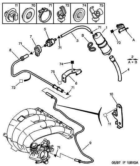

Hodně slyšitelný je elektromagnetický ventil odsávání, u mě umístěný vedle boxu ŘJ, tedy na pravé straně. V obr. položka 5. Někdy pracuje, někdy ne...

presne tak, je to ten elektromagneticky ventil odsavani par z nadrze, taky mi kdyz je chladno cvaka a dosti hlasite az do kabiny. Neres zadny hydrostely nebo vacky a zdvihatka

Ventil odsávání ovládá řídící jednotka a pouští tím výpary z nádrže nashromážděné v zásobníku s aktivním uhlím do sacího potrubí. Provádí tak s určitou periodou, ale jak je ta perioda načasovaná nevím. Možná se tím snaží obohatit směs při studeném motoru nebo zatížení.
