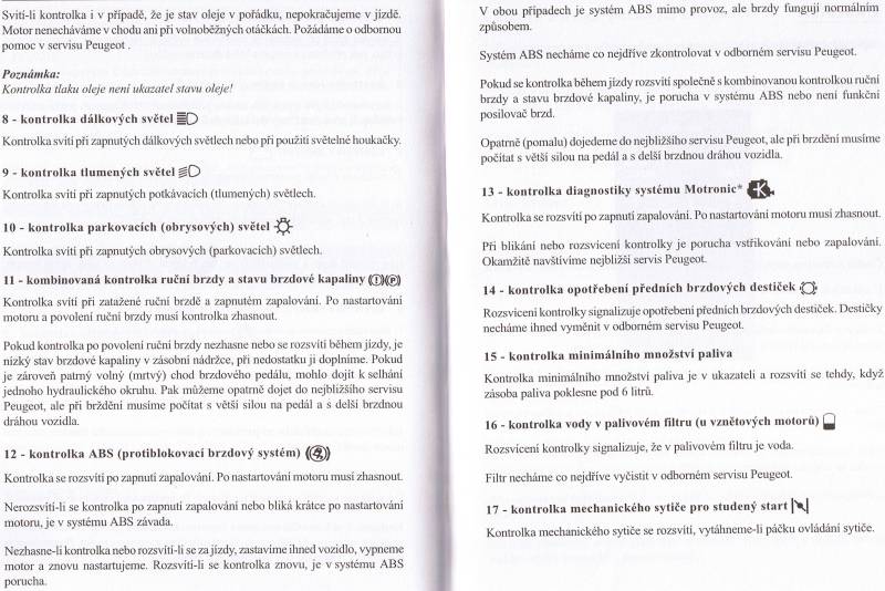

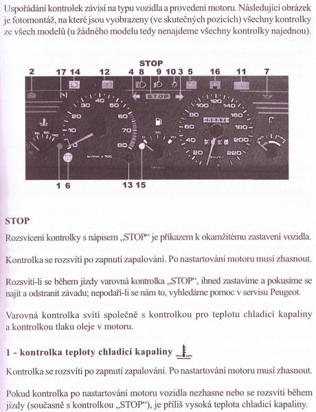

Potreboval bych prosim obrazek palubky se vsema rosvicenejma signalkama co tam jsou a nejlepe prosim popisky co jaky svetylko znamena. me toho ted zacalo sviti celkem dost a nevim kde hledat problem. Prosim HLEP. Predem diky
Teď se nějak ztrácím, co svítí a proč a v čem je vlastně problém:myslim Nemůžeš to nějak upřesnit i pro ty méně chápavé z nás:aut???
heh jasny no proste bych potreboval obrazek z nejakyho manualu treba kde je rozvicena cela pristrojovka se vsim co tam je od signalky oleje po zbytek. Vcera se mi palubka zblaznila a zacalo mi tam svitit nejaky kolecko a kolem prerusovana cara z levy i pravy strany a pak jeste neco zacalo svitit ale nevim jak to vypada to vzdy jen oranzove problikne.
NOC TI DEKUJU! Posli mi to prosim na tomas@atolproduction.cz a jestli bys mel takle celou knihu nascenovanou tak bych se s tebou chtel domluvit jestli bys ji nekam neuploadnul ale tohle mi prosim posli moc moc moc diky!!!
Původně zaslal: petross
mužu ti poslat haynes Peugeot 405 Service and Repair Manual
