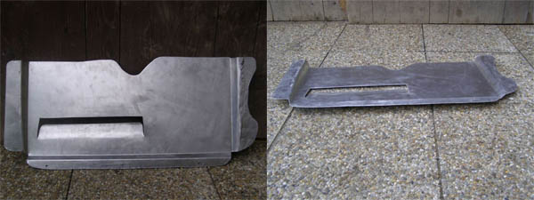

oni Odesláno 5. listopad 2007 Sdílet Odesláno 5. listopad 2007 nene u me zadna zmena nenastala!mam stalych 90-95 stupnu at je leto nebo zima! jeste me napadlo ze se mezi kastli a ten plech dat nejaka guma,pac to silene pak vybruje.ty otvory na vyfuk a vanu nejsou nutne,pokud by si nekdo pohral s tim,ze by plech prohnul,chybi tam velice malo! [upravil dne 5/11/07 oni] Citovat Odkaz ke komentáři Sdílet na ostatní stránky More sharing options...

Joe1 Odesláno 20. květen 2008 Sdílet Odesláno 20. květen 2008 Mne sa pôvodný praskol v mieste výfukového zvodu takže som to riešil plechom z AL,len som ho už nedával až pod celý motor,je strihnutý tesne za olejovou vaňou. /piplačka zhruba na 4 hodiny/ Citovat Odkaz ke komentáři Sdílet na ostatní stránky More sharing options...
oni Odesláno 20. květen 2008 Sdílet Odesláno 20. květen 2008 to joe1 : ten vypada tak moc dobre.....jak ti dlouho trvala vyroba? Citovat Odkaz ke komentáři Sdílet na ostatní stránky More sharing options...

zabit Odesláno 18. prosinec 2008 Sdílet Odesláno 18. prosinec 2008 Původně zaslal: Joe1 Mne sa pôvodný praskol v mieste výfukového zvodu takže som to riešil plechom z AL,len som ho už nedával až pod celý motor,je strihnutý tesne za olejovou vaňou. /piplačka zhruba na 4 hodiny/ jak mas vyriznutou diru s tim ohnutym plechem nemelo by to byt ohnute smerem k motoru ?? ja ho mam origo z plastu a je to vyndavaci, nedavno mi to pri sundavani vypadlo a bylo mi receno ze to patri nahoru z duvodu proudeni vzduchu pod autem(asi neco jako nasavani) Citovat Odkaz ke komentáři Sdílet na ostatní stránky More sharing options...
Béďa Odesláno 18. prosinec 2008 Sdílet Odesláno 18. prosinec 2008 Původně zaslal: pug Původně zaslal: Béďa spodni kryt na 306ku koupis v AK za nejakych 1100Kc;) Beda za tych 1100Kc to je original pre Gti6? je to aj so skrutkami alebo nejakymi plastovymi prichymi? ak ano tak si ho asi objednam, nemam rad tu spinu a remenom to tiez nerobi dobbre, plus male aerodynamicke zlepsenie:-) tenhle kryt jsem dodelaval na byvalou 306ku, u GTi-6 jsem ho mel uz pri koupi.. ale melo by to byt univerzal, srouby ani prichytky v cene nebyly, pouze ten plast jako je foto na prvni strane.. Citovat Odkaz ke komentáři Sdílet na ostatní stránky More sharing options...
Joe1 Odesláno 18. prosinec 2008 Sdílet Odesláno 18. prosinec 2008 Původně zaslal: zabit Původně zaslal: Joe1 Mne sa pôvodný praskol v mieste výfukového zvodu takže som to riešil plechom z AL,len som ho už nedával až pod celý motor,je strihnutý tesne za olejovou vaňou. /piplačka zhruba na 4 hodiny/ jak mas vyriznutou diru s tim ohnutym plechem nemelo by to byt ohnute smerem k motoru ?? ja ho mam origo z plastu a je to vyndavaci, nedavno mi to pri sundavani vypadlo a bylo mi receno ze to patri nahoru z duvodu proudeni vzduchu pod autem(asi neco jako nasavani) Je vyrábaný podľa orig. plastového krytu ,ktorý sa mi praskol a tam bol výrez smerom od motora,mám ho na aute už pol roka a nie je žiadny problém s prehrievaním motora. Citovat Odkaz ke komentáři Sdílet na ostatní stránky More sharing options...
