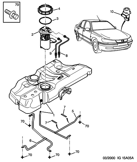

Může mě někde na fóru zodpovědět, je-li je nádrž P406 na šířku pod sedačkou, a nebo je vpravo u nápravy. Co jsem viděl auto zespodu, mám pocit, že je na délku vozu a jde mi o vývody s palivoměru, jestli jsou ve směru jízdy nebo do strany, dle umístění nádrže a viz. obrázek.
Nádrž je NAPŘÍČ vozu pod zadním sedadlem. Na obrázku uprostřed je vidět tepelný štít pro výfuk.
nadrž je položena stoprocentně napřič auta , tedy podel zadni napravy .
Tak pak mám vývody dopředu v pořádku a zase zhasla jedna naděje o funkčnosti palivoměru, asi u nádrže šrtnu sirkou a ....:(

Přesně tak, je vyměněný, ale seká se nad 1/4 nádrže a nechce se mu dolu.Pak už jen stoupá dojezdová rychlost a raději jedu hned natankovat, aby neskončil v polích.Měření dráhy, kabelů atd. je v pořádku. Musím to stejně rozebrat, protože jsem minule nedal těsnění a podívám se na dráhu a pak už jen budík.
Co dodat, jinak vše O.K. a frří dobře.
Je zaseklý ten jezdec na měřáku - vázne na odporové destičce. Ten měřák je na čerpadlovým modulu, který je v nádrži. Nezbyde ti nic jiného, než ten modul vyndat z nádrže a rozchodit.

jinak nádrž je dneska před zadní nápravou, z důvodu bezpečnosti, , ale taky kvůli rozložení hmotnosti.
... kde jsou ty doby, kdy nádrž byla spádová umístěná nad motorem (pak jsi čerpadlo nepotřeboval), množství paliva se měřilo klackem ... pak ji dali do zadního blatníku a čerpadlo bylo hnané motorem ... pak se přestěhovala za zadní sedačky a ted je před zadní nápravou.
